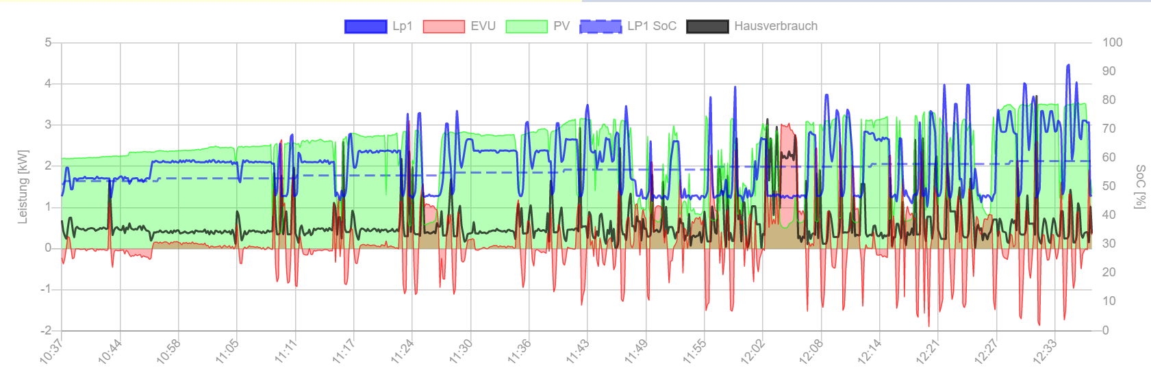

Heute haben wir stark wechselnde Sonne, die PV Anlage springt 1-2kW. Das sorgt natürlich dazu dass auch die Ladung permanent den Ladestrom regelt. Soweit so gut.
Nun ist es bei mir so dass die Ladestromregelung insbesondere wenn die Sonne wieder kommt zu 'agressiv' den Ladestrom erhöht, teilweise sogar über die Leistung der PV Anlage hinaus. Also auch deutlich mehr als es überhaupt Einspeisung geben kann.
Sicherlich kein echtes Problem da der Ladestrom im nächsten Regelzyklus wieder angepasst wird. Aber dennoch, kann man da etwas machen?

Das sollte ohne die Peaks laufen. Wie verzögert kommen die EVU Daten?

Die uebermittlung der Daten erfolgt alle 6-7 Sekunden. Die Daten stammen von einem mbs professional 3/75, gehe mal davon aus dass die Daten zum Zeitpunkt des abrufens aktuell sind.

Re: wechselnde Bewölkung - Ladestrom wird zu schnell/aggressiv erhöht?
Das könnte genau „blöd“ über die 10 Sek fallen und obiges hervorrufen.
Sowas dachte ich mir schon. Musste ich dich im debug log mit aktivierten regelwerten nachvollziehen koennen, richtig?
Kann mir got vorstellen dass ich den bisherigen samrtmeter gegen ein evu kit tausche wenn michas weiter nervt. Einzige Bedingung wären zwei konfigurierbare s0 Kontakte damit der shm1.0 weiterhin seine Bezugsg und einspeiseimpulse bekommt. Aber das sollte ja kein Problem sein..?
Dabei ist ein SSM630, der hat 2x S0 Ausgänge.
Im Debug log sollte sich das auch nachvollziehen lassen.
