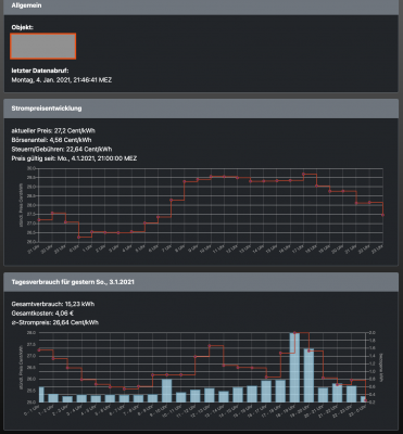

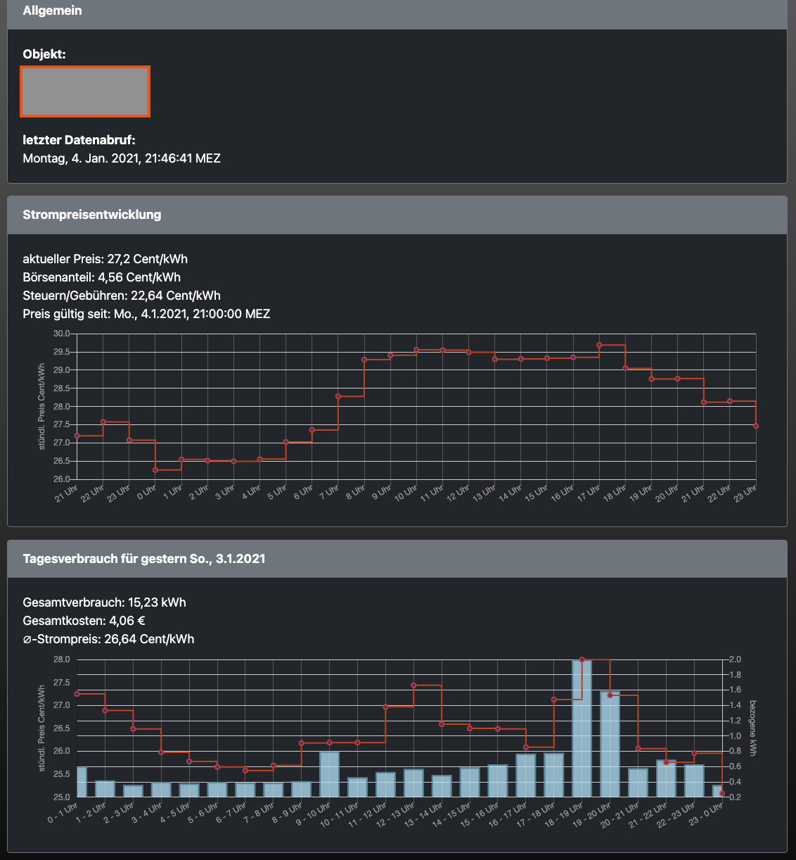

Ich hab dann schonmal einen ersten Wurf für Tibber implementiert per Zugriff auf deren API
Läuft erstmal nur bei mir lokal, da noch ein wenig im Hintergrund geändert werden muss, um Tibber Zugangsdaten speichern zu können und das Modul neben Awattar auswählbar zu machen (PR ist gestellt als proof-of-concept). Ich gehe davon aus, dass das in Kürze online geht.
Neben der reinen Implementierung in die Regelung hab ich auch eine Stromtarif-Infopage programmiert, die zusätzliche Infos zum Stundentarif liefert. Da sollten auch Daten kommen, wenn man keinen Stundentarif hat, aber dann macht preisbasiertes Laden ja allgemein keinen Sinn
Es werden Daten zum Objekt angezeigt (Adresse und Kontaktperson), die kommenden stündlichen Preise ab der aktuellen Stunde bis max. zum nächsten Tag (idR kommen die Daten Folgetag erst nach 14 Uhr) sowie Infos zum Verbrauch des Vortags. Hier wird angezeigt, in welcher Stunde wie viele kWh zu welchem Preis bezogen wurden (stündl. Detailinfo als Tooltip bei Klick auf den Chart)
Infos zum Vormonats-/Vorjahresverbrauch wollte ich auch implementieren, aber hier liefert die Tibber Demo-API keine Daten und mein Account läuft erst seit Januar. Somit ist das Testen etwas umständlich. Kommt aber auch irgendwann, denke ich.

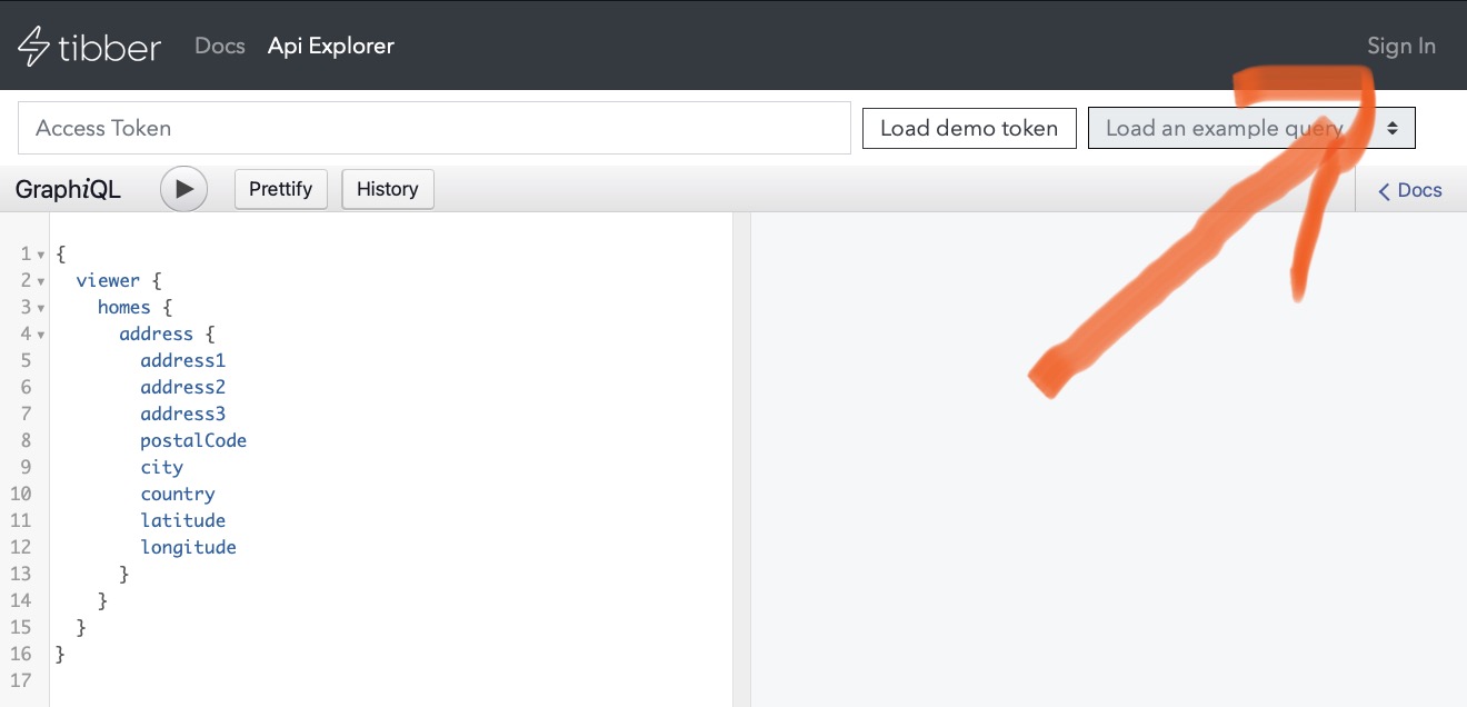

Was für einen Tarif hast Du? Hourly oder den normalen? Das sieht nach einer Abfrage für die Live-Daten aus. Diese wird durch mein Modul garnicht an Tibber gesendet... Kam die Meldung auf der Tibber-Developer-Seite, oder in dem Modul?Applefrank hat geschrieben: Do Jan 28, 2021 12:15 pm Hallo Michael,
ich habe versucht meine Homeid raus zubekommen leider ohne Erfolg.
Das bekomme ich angezeigt:
subscription{
liveMeasurement(homeId:"homeId should be placed here"){
Vielleicht kannst du mir ja weiterhelfen
LG Frank

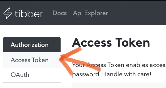

Ich denke, Du hast auf der Tibber-Seite gespielt, oder? Du brauchst hier nur den Token, nicht die Home-ID.
In Deinem Account muss der Token generiert werden, als Zugangsschlüssel zu Deinem Account. Die Home-ID kannst Du dann über eine eigene Abfrage bekommen, oder einfacher über mein Modul. Um den Token zu bekommen... oben rechts unter "Sign in" einloggen, ggf. auf Developer Settings klicken. Dann auf der linken Seite unter Authorization/Access Token Deinen Token generieren. Der muss dann im Modul eingefügt werden.
