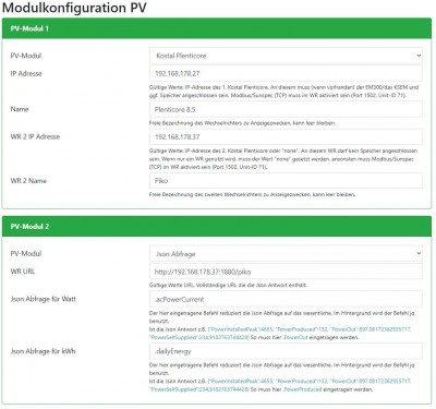

Hallo und danke für die Anregungen,
ich versuche mich gerade daran meinen 2. WR (Kostal Piko alt) per Node-Red auszulesen und die Werte an die opwnWB weiterzuleiten. Habe mir dazu so einiges zusammengesucht und bekomme auch Daten in Node-Red.
Was mir nicht gelingt ist es diese an die openWB weiterzugeben, hat jemand eine Idee?

- Beiträge: 29

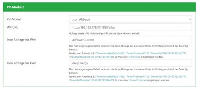

Update 2:
Natürlich gehört in die config des ersten WR kein 2. WR rein, es sieht jetzt tatsächlich danach aus als liefe es.
anbei noch einmal der aktuelle Flow für Interessierte:

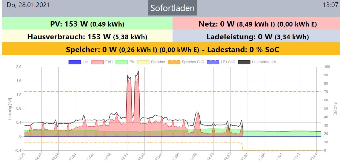

Update:
Es kommen nun Daten an, aber in der openWB Web Darstellung werden sie nicht mit dem 1. WR aufsummiert, übersehe ich etwas?
Anbei ein Screenshot, ab 12.57 habe ich den 2. WR mit JSON Abfrage hinzugefügt, seitdem stimmt die Leistung des 2. WR überein (153W) der Tagesertrag stammt wiederrum vom 1. WR (Plenticore) und die dort angeschlossene Batterie wird ebenfalls nicht mehr ausgelesen.

Es scheint nun, als ob du den Piko zweimal abfragst, im 1. und 2. P-Modul.
Lass mal im ersten PV-Modul die xxx.xxx.xxx.37 komplett raus.
Re: PV Modul mehr als ein WR
Habe ich gemacht und es läuft tatsächlich jetzt, vielen Dank Doppeldecker!
Nächste Kuriosität, ich habe dauerhaft 153W zu viel und bin mal wieder auf der Suche ...
Open WB log sagt folgendes:
In Node Red wird korrekterweise 0W angezeigtloadvars.sh: Zeile 1116: ((: == 1 : Syntax Fehler: Operator erwartet. (Fehlerverursachendes Zeichen ist \"== 1 \").
pv1watt 0 pv2watt -153 pvwatt -153 ladeleistung 0 llalt 16 nachtladen 1 nachtladen 0 minimalA 6 maximalA 16
modules/wr2_json/main.sh: Zeile 6: ((: > 5 : Syntax Fehler: Operator erwartet. (Fehlerverursachendes Zeichen ist \"> 5 \").
"{"acPowerCurrent":0,"totalEnergy":44447,"dailyEnergy":1.45,"status":"Aus","string1voltage":0,"string1current":0,"string2voltage":0,"string2current":0,"line1voltage":0,"line1power":0,"line2voltage":0,"line2power":0,"line3voltage":0,"line3power":0}"

beim openWB-Log bin ich raus, aber die Ursache scheint beim WR1 zu liegen, nicht beim piko via Node-Red. Warte mal ab, was morgen passiert, war ja schon duster als du das in den Griff bekommen hast.
Aber für den Log da gibt es ja absolute Experten hier.
