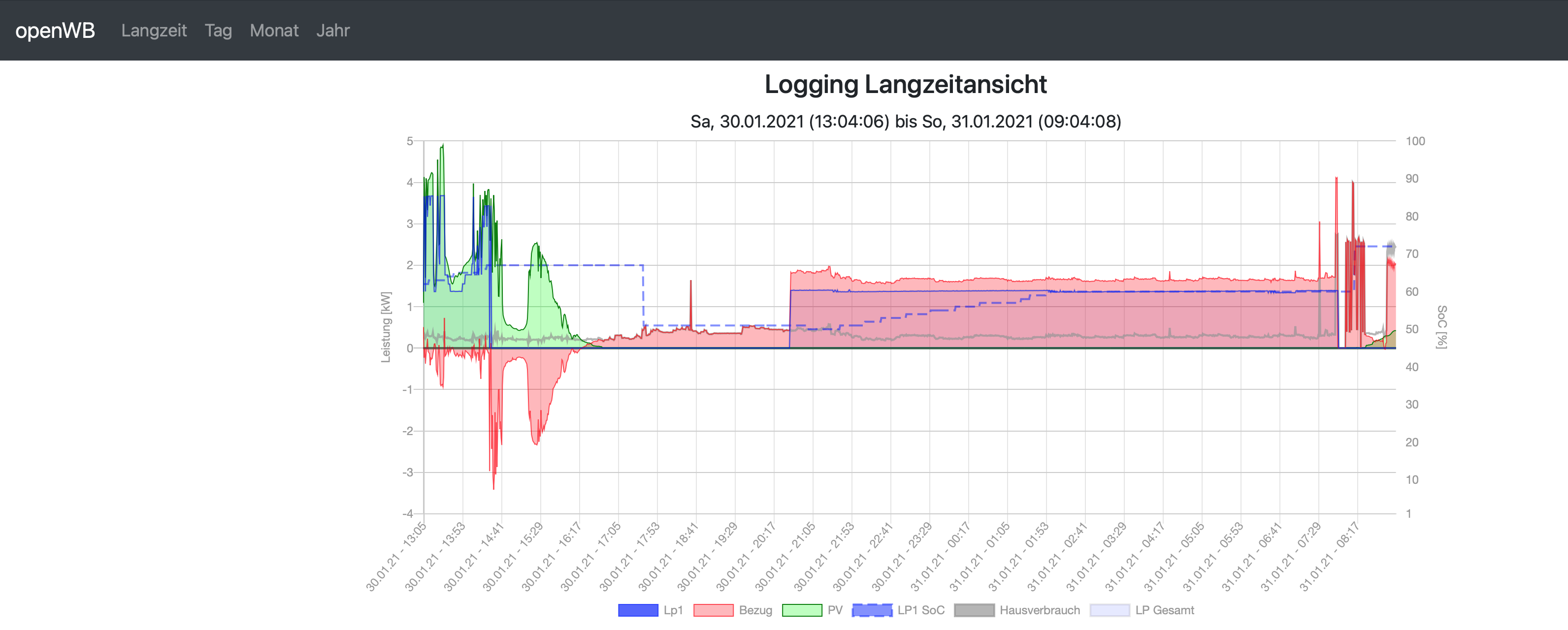

Moin liebe Schwarmintelligenz,
ich habe gestern (Samstag) bzw. heute ein merkwürdiges Verhalten der OpenWB Series2 Standart+ beobachtet.
Bevor wir gestern zu Schwiegereltern gefahren sind (welch Freude) habe ich den Lademodus auf Stop gestellt.
Wieder angekommen(gegen 17:30) habe ich den ID wieder angesteckt, aber nichts geändert.
Heute (Sonntag) ist aber in der WB der Min+PV Modus aktiv. Dieser aktivierte sich 20:36, aber ohne mein Zutun, da lag ich schon gemütlich auf der Couch.
In den Einstellungen ist hinterlegt, das die WB im Modus Nur PV starten soll.
Heute morgen war die Wb auch nicht mehr erreichbar.
Auch zu den anderen Geräten in der Garage hatte ich keine Verbindung - also Netzwerkprobleme.
Kann das ein Grund sein? Finde ich eher unwahrscheinlich, aber deshalb frage ich ja nach.
Irgendwann Nachts wird der SOC auch nicht mehr aktualisiert, ich denke, da ist das Netzwerk abgeschmiert.
Aber warum aktiviert sich ein Lademodus, wenn ich Netflix gucke?

Wurde kurz nach umschalten ein Fehlerbericht gesendet?
Dann könnte sich das ggf nachvollziehen lassen.

Welches SoC Modul wird verwendet? Tesla funktioniert seit gestern nicht mehr.

SOC Modul ist das für den ID.
Heute geht es auch wieder.
Bericht habe ich grade versendet, ich hoffe die Daten von gestern Abend sind dann noch mit dabei.

Info vom Support:
"Die Debugdaten reichen nicht mehr so weit zurück."
Schade....
Beobachten, weiterfahren....
