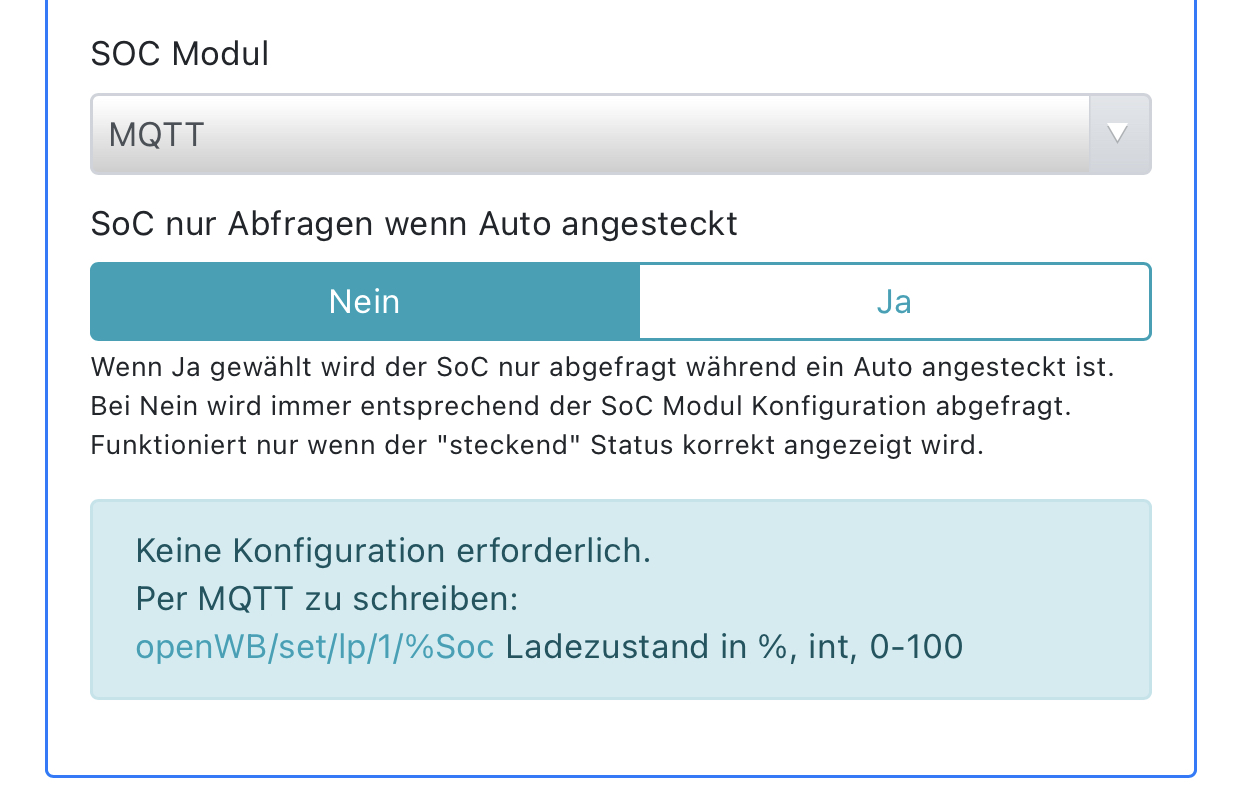

Ich habe die Bestimmung des Soc auf MQTT gesetzt und dann mal versucht via MQTT-Eplorer den Topic openWB/lp/1/%Soc zu setzen. Das funktioniert auch erstmal und der neue Wert wird publiziert und wird auch am Webfrontend sofort aktualisiert. ABER - direkt danach wird er wieder auf den letzten Wert zurückgesetzt, der vom vorherigen Modul gesetzt war (Manuell, EVNotify). Kennt jemand dieses Verhalten bzw. übersehe ich hier irgendwas / mache irgendwas falsch? Danke!
Beiträge: 10125
Has thanked: 159 times
Been thanked: 370 times
Re: MQTT
Ja falsches topic.
