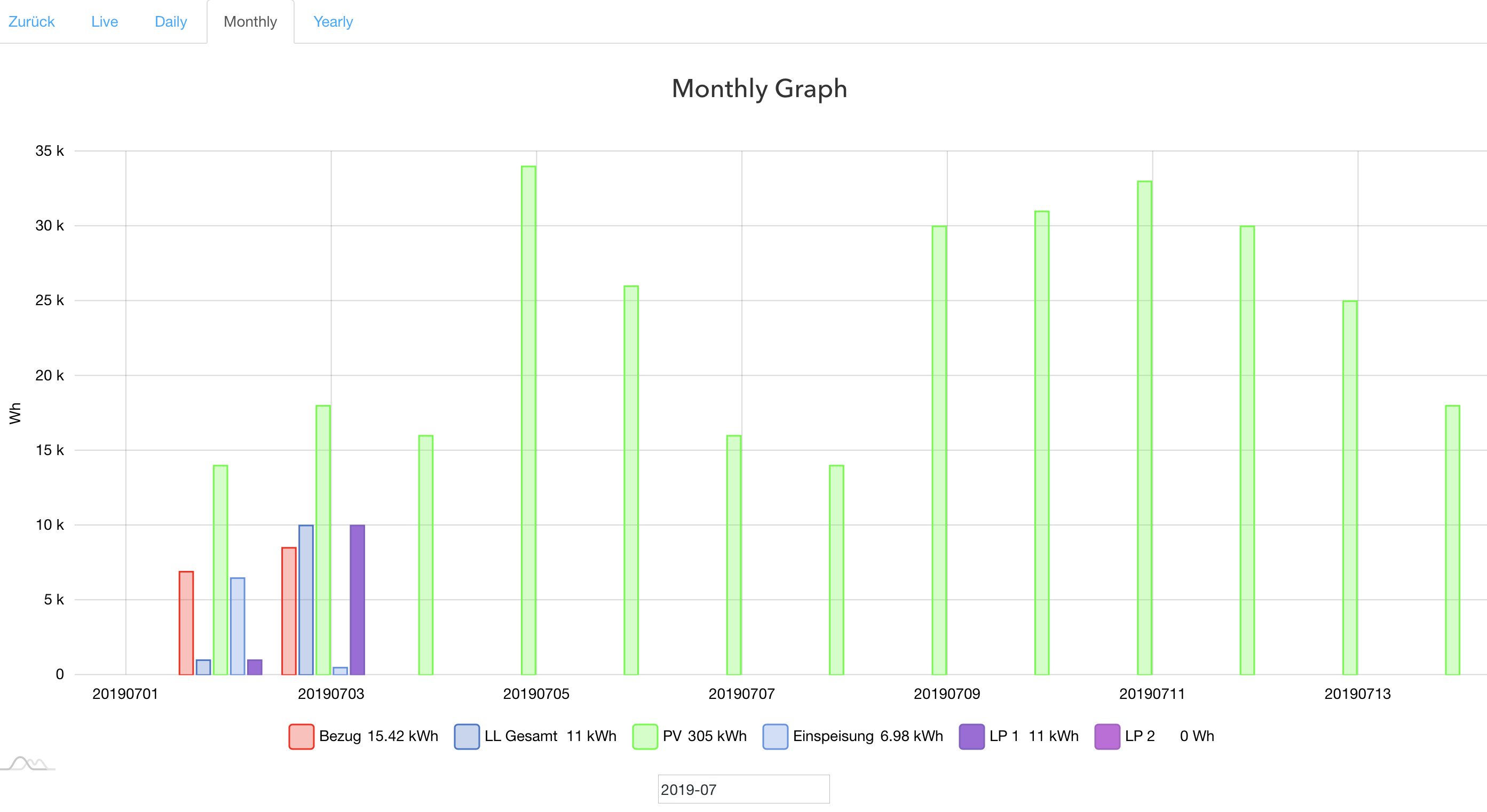

Ich habe am Freitag mit dem freundlichen Elektriker den OpenWB-EVU-Kit installiert. Seitdem also auch die Infos über Bezug und Lieferung zur Verfügung.
Im monatlichen Logging werden die Werte der letzten 2 Tage aber an den ersten beiden Tagen des Monats dargestellt. Das passt so nicht....

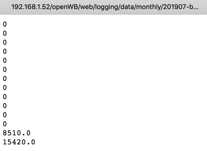

Was wird ausgegeben wenn du im Browser:
http://DEINEIP/openWB/web/logging/data/ ... -bezug.csv
aufrufst?
Bildschirmfoto 2019-07-14 um 18.28.21.png (35.6 KiB) 3288 mal betrachtet
Sieht richtig aus, wenn ich annehme, daß der 1.te Tag des Monats oben steht....

Re: Logging mit Bezugsmessung (EVU-Kit)
Ja, sieht richtig aus.
Da mag er wohl die 0 nicht verarbeiten.
Ab nächsten Monat passt dann alles.
Schaue bei Gelegenheit mal wo da das Problem liegt
