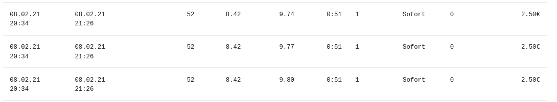

Ich habe mit mit der Nightly ab und zu mehrfache Eintraege im Ladelog fuer die gleiche Ladung. Dadurch stimmen die Summen der Ladelog-Monatsansicht dann auch nicht.
Der Fehler tritt allerdings recht selten auf und ich habe bislang noch keinen Weg gefunden, dieses Verhalten sicher zu reproduzieren.

Nachtrag: Das Problem scheint nicht am Ladelog zu liegen, denn ich sehe bereits im Ladestatus-Log mehrere Stopp-Eintraege fuer den gleichen Vorgang:
2021-02-08 21:26:38: LP1, Ladung gestoppt (LV0)
2021-02-08 21:26:34: LP1, Ladung gestoppt (LV0)
2021-02-08 21:26:28: LP1, Ladung gestoppt (LV0)
2021-02-08 20:34:32: LP1, Ladung gestartet. (LV0)
2021-02-08 20:34:12: LP1, Ladung gestoppt (LV0)
2021-02-08 20:30:02: LP1, Ladung gestartet. (LV0)
2021-02-08 14:05:34: LP1, Lademodus Sofort. Ladung geändert auf 16 Ampere (LV0)
**** REBOOT ****
(Der Stop um 20:34:12 und Restart um 20:34:32 war ein Aufschliessvorgang bei der Zoe, der leider auch immer das Laden unterbricht. Hat vermutlich hier keine Relevanz, aber ich wollte das Log nicht noch weiter kuerzen.)
