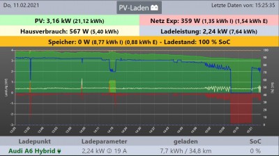

Hallo ihr da,
meine OpenWB kann nun zum ersten mal beweisen, was sie kann (zum ersten mal genug Sonne da). irgendwas sieht aber komisch aus, kann das einer erklären?
- Hausverbrauch ist konstant (wie im Graphen vorher zu sehen)
- Hausspeicher ist voll
- SoC ist bei 85% (Audi A6 Hybrid)
- nachdem ich das zappeln bemerkt habe, habe ich manuell gestoppt und dann per sofortladen (10A) die OpenWB ein paar Minuten laufen lassen
- schalte ich auf PV Laden um, fängt der Hausverbrauch und der Ladepunkt wieder an zu zappeln.
(aktuelle Nighty, gestern upgedated, Solar Edge PV mit Modbus Zähler)

Beim i3 ist das "Gezappel" inkl. Absinken der Ladeleistung kurz vor Ladeschluss auch erkennbar. Das ist völlig normal und wird bei jedem EV auftreten, da zum Schluss die Zellen seitens des autoeigenen BMS ausbalanciert werden (gleiche Zellspannung).

wieso zappelt dann der Hausverbrauch endsprechend mit, die Wallbox wird ja in diesen Wert nicht eingerechnet?
