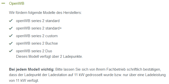

Wir haben eine Standard+ mit Softwarebegrenzung auf 11kW bestellt. In den FAQ habe ich gelesen, dass die Begrenzung auch nachträglich aufgehoben werden kann. Ist das unkompliziert per Fernzugriff möglich oder müssen wir die oWB dazu nochmal einschicken? Ist leider/zum Glück schon auf dem Weg.
Außerdem steht in den FAQ, dass für die KfW Förderung die Begrenzung auf 11kW nötig ist. Meines Wissens reicht aber dafür die Unterschrift des Elektrikers, dass die Wallbox mit höchstens 11kW abgesichert ist, und die Box muss nicht selbst die Begrenzung aufweisen?
Wie erfolgt die Softwarebegrenzung technisch? 3x16A oder gehen bei einphasiger Ladung theoretisch auch mehr als 16A, da 7,4kW < 11kW?

Re: Ladeleistung auf 11kw begrenzen
JaIst das unkompliziert per Fernzugriff möglich
Doch muss sie.und die Box muss nicht selbst die Begrenzung aufweisen?
Beschränkung auf 16AWie erfolgt die Softwarebegrenzung technisch? 3x16A oder gehen bei einphasiger Ladung theoretisch auch mehr als 16A, da 7,4kW < 11kW?

Ok, danke!
Zur Begrenzung steht nämlich Folgendes auf der KfW-Seite, deswegen bin ich davon ausgegangen dass Elektriker-Bestätigung reicht. Naja, jetzt haben wir eh erst mal die 11kW Version, werden dann aber nochmal auf euch zukommen zwecks Freischaltung.
