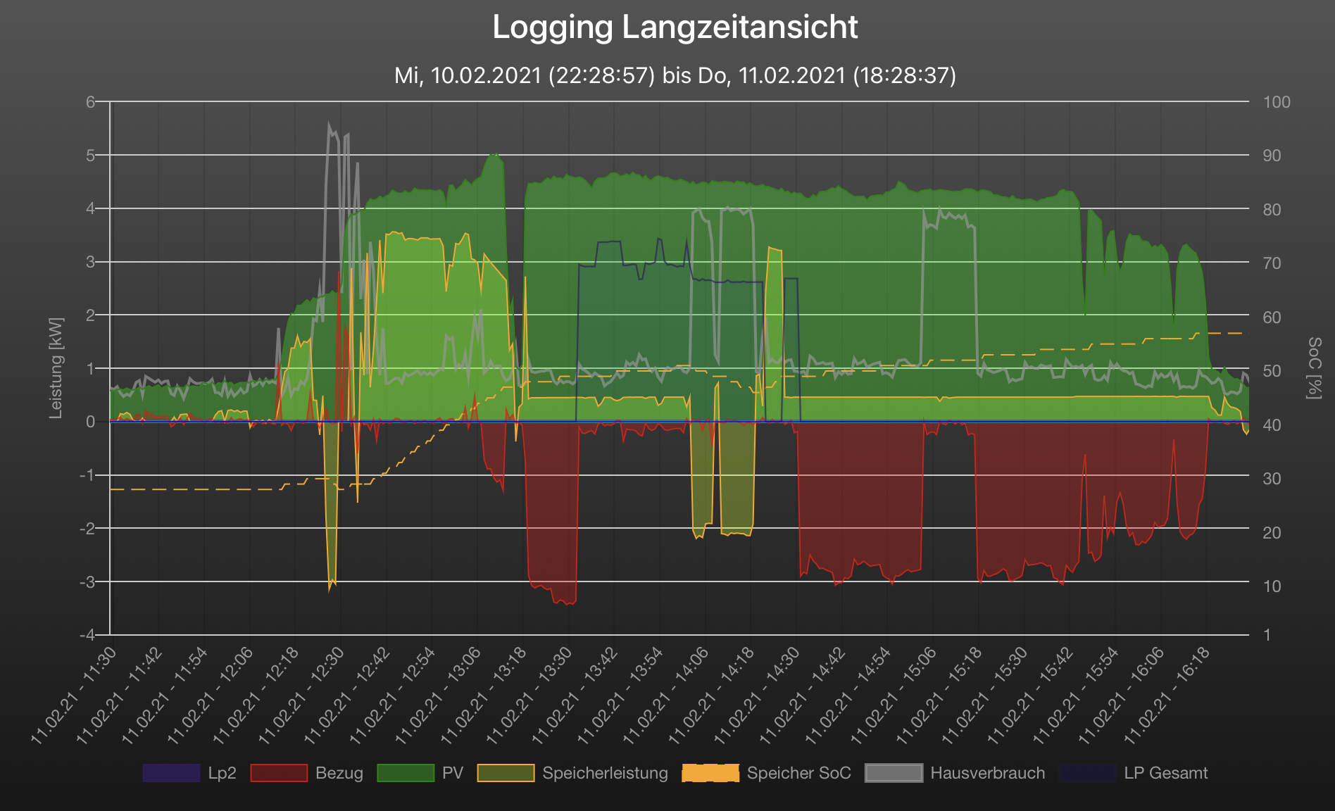

Meine Einschätzung:JuniorSolar hat geschrieben: ↑Do Feb 11, 2021 5:10 pm Vielen Dank für das schnelle Feedback und die Empfehlung. Was ich eventuell dazu sagen muss, dass Dach ist sehr flach (22 Grad), vielleicht sieht es dadurch etwas besser aus?
Sommer:
Das flache Dach und die 4 Ausrichtungen hilft dir für eine „ausgewogenere“ Verteilung über den Tag (S/W/O)
—> 1p würde dir frühes und spätes Laden noch ermöglichen.
An sonnigen Sommertagen wirst du genug Leistung haben um 3p/11kW zu laden.
Herbst/Winter:
Im Winter wirst du oft im niedrigen kW-Bereich „rumdümpeln“. Wir haben selbst 15kWp (Süd) auf einem Haus und es wird fast ausschließlich 1p geladen.
Hab Dir mal den heutigen Verlauf über die Mittagszeit angehängt (und heute war ein gutes Tag bei uns in Bayern) Ich behaupte sogar, dass du im Winter sehr selten laden kannst ohne 1p/3p.
Tobias

Ist dein Dach frei?Smove hat geschrieben: ↑Do Feb 11, 2021 5:38 pmMeine Einschätzung:JuniorSolar hat geschrieben: ↑Do Feb 11, 2021 5:10 pm Vielen Dank für das schnelle Feedback und die Empfehlung. Was ich eventuell dazu sagen muss, dass Dach ist sehr flach (22 Grad), vielleicht sieht es dadurch etwas besser aus?
Sommer:
Herbst/Winter:
Tobias
Wohne auch in Bayern und bei uns ist alles zugeschneit.
Müsste da schon aufs Dach klettern um die Platten vom Schnee zu befreien.
Gruß Armin
Bin auch grad dabei von 10 auf 22 KWp zu erweitern
Die 2 EV´s ziehen dann doch einiges
2xBMW i3/s + 22KWp Solar. Sole WP + ne OpenWB. Jetzt ne 14,4KW Victron/Pylontech Kombi dazu
Re: 1/3 automatische Phasenumschaltung
Hallo Armin,Speedlimit hat geschrieben: ↑Fr Feb 12, 2021 8:04 am Ist dein Dach frei?
Gruß Armin
Die kleinere 8,4kWp Anlage ist auch noch mit Schnee belegt, hat aber auch teilweise nur 15Grad Aufständerung, die große Anlage 15kWp mit 40Grad Neigung ist größtenteils frei.
