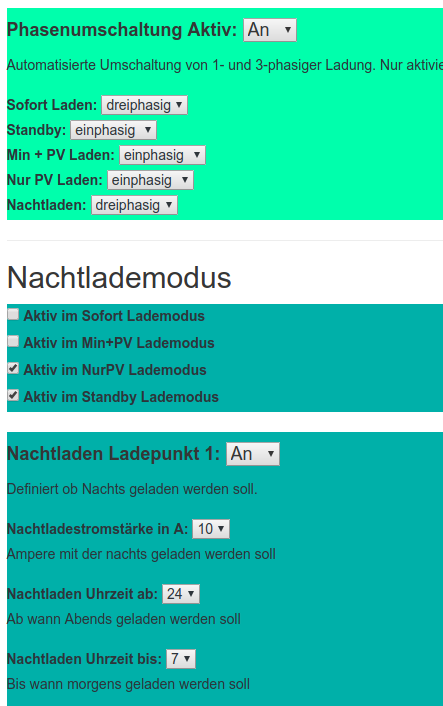

Ich habe mit SW 1.56Beta ebenfalls noch Probleme mit dem Nachtladen:
Bildschirmfoto vom 2019-07-17 21-58-19.png (76.25 KiB) 5198 mal betrachtet
Um ca. 21:00 Auto eingesteckt -> Ladung hat trotz den Einstellung begonnen (1phasig mit 6A). Gemäss den Einstellungen erwarte ich den Start erst um 24:00.
Ladung auf dem openWB Interface gestoppen -> hat korrekt gestoppt.
Danach in openWB wieder auf "nur PV" gestellt -> Ladung hat sofort wieder einphasig mit 6A gestartet.
Was verstehe oder mache ich falsch? Ich könnte schwören, das hat kürzlich korrekt funktioniert.
Vielen Dank
Heinz

War in openWB vor einstecken noch "Soll 6A" auf der Hauptseite oder "Soll 0A"?
Alternativ:
Wenn das das nächste mal auftritt -> Einstellungen -> Misc -> Debug Daten senden.
Dann sehe ich was im Hintergrund passiert.

snaptec hat geschrieben: Mi Jul 17, 2019 8:07 pm War in openWB vor einstecken noch "Soll 6A" auf der Hauptseite oder "Soll 0A"?
Alternativ:
Ok, mach ich.
Nachtrag: Punkt Mitternacht wurde dann, der Einstellung entsprechen, auf 10A 3-phasen umgestellt!
