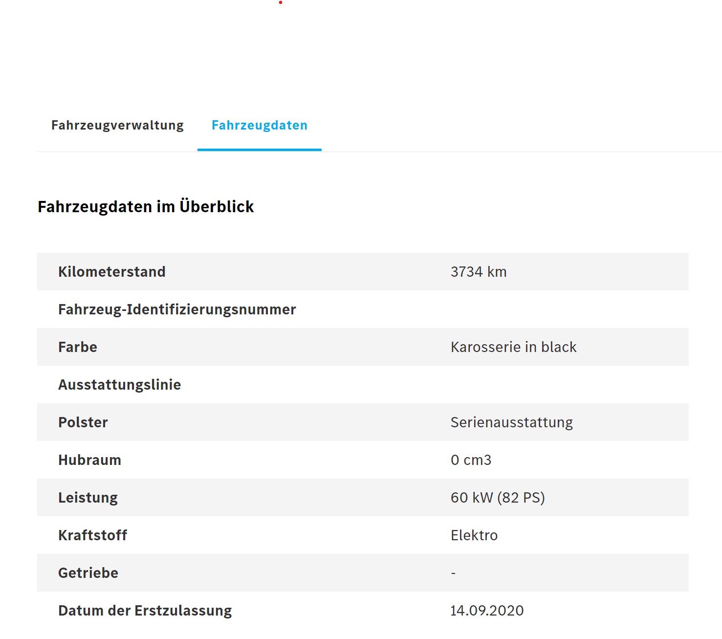

Re: SoC SmartEQ
@mbdeveloper
Olaf, ich kann meinen Smart doch unter mercedes me finden und verwalten. (siehe Screenshot)
Da müsste dann doch auch mehr gehen, oder nicht?
