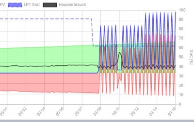

Guten Morgen.
Heute haben wir zum ersten mal eine ZOE am Go-e und OpenWB Standalone angeschlossen zum PV laden (bis jetzt nur KONA dran gehabt). Kann jemand einen Tipp geben, warum das Ladeverhalten so seltsam ist? Bei Sofortladen sieht es normal aus...

Ich sehe keine Ladeleistung. Die Zoe braucht meist mind. 8A, manche 10...12A.

Minimalstromstärke hochstellen. Dann geht es auch mit der Zoe.

Danke! Dachte 8A würde reichen, aber erst bei 9A lädt sie vernünftig...

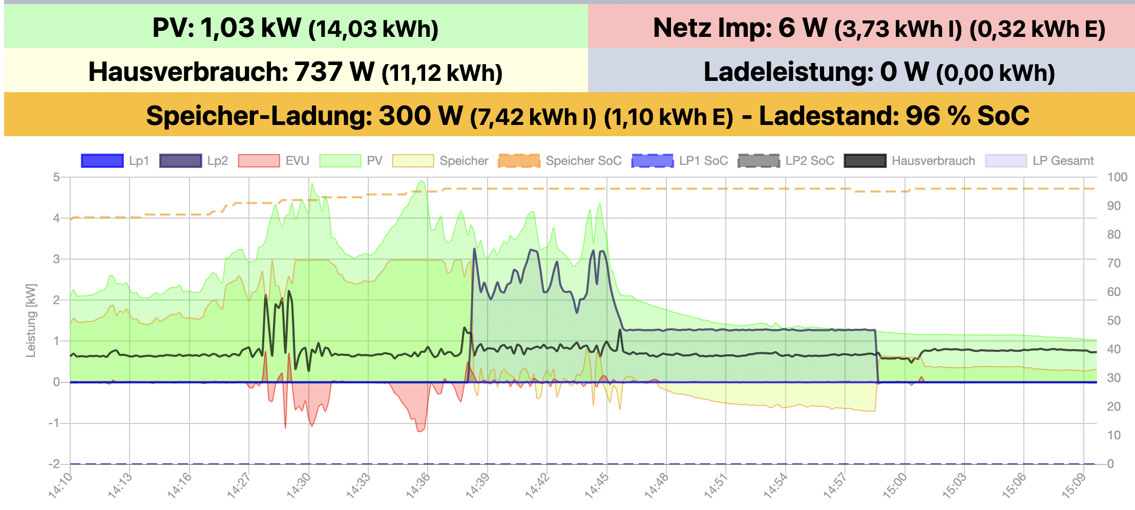

Welche ZOE hast du ? Wir haben die neue und die lädt problemlos mit 7A? Hier war sie gerade im PV-Min Laden und als die Sonne weg war hat sie brav mit 7A weiter geladen...
