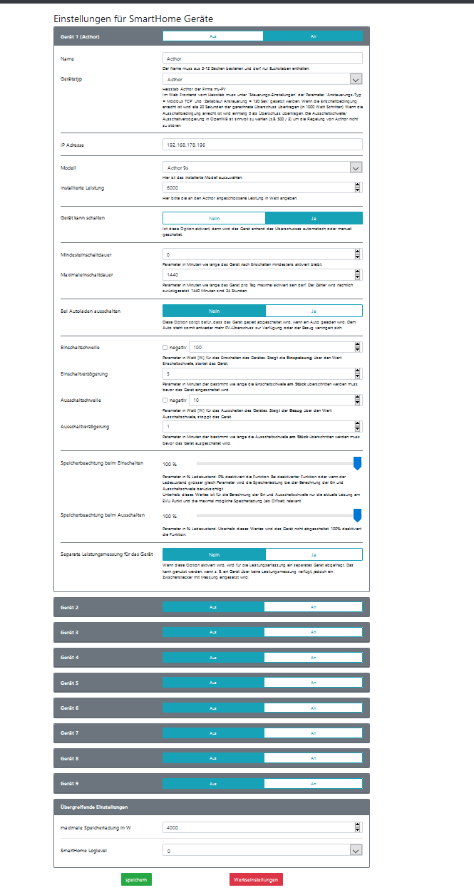

Wir machen folgendes: Wir bauen in der Smarthome 2.0 Erfassung einen neuen Parameter ein, der aussagt wieviel Prozent der neuen Leistungsvorgabe wir Acthor schicken müssen.
Bei 9000 Watt installierten Heizstäben ist der Prozentsatz 100 (bei Acthors9)
Bei 6000 Watt installierten Heizstäben ist der Prozentsatz 150 (bei Acthors9)
Bei 3000 Watt installierten Heizstäben ist der Prozentsatz 300 (bei Acthors9)
Ich melde mich wenn die Funktionen im Nighlty drin sind.

In der nächsten nightly haben wir folgendes drin:
Du must in der Smarthome 2.0 Einstellung neu den Acthortyp und deine Installierte Heizleistung angeben. Aus dem sollte openWB dann den Skalierungsfaktor selber rechnen.
Viel Spass beim Testen. Bin gespannt auf die Grafik und das log.

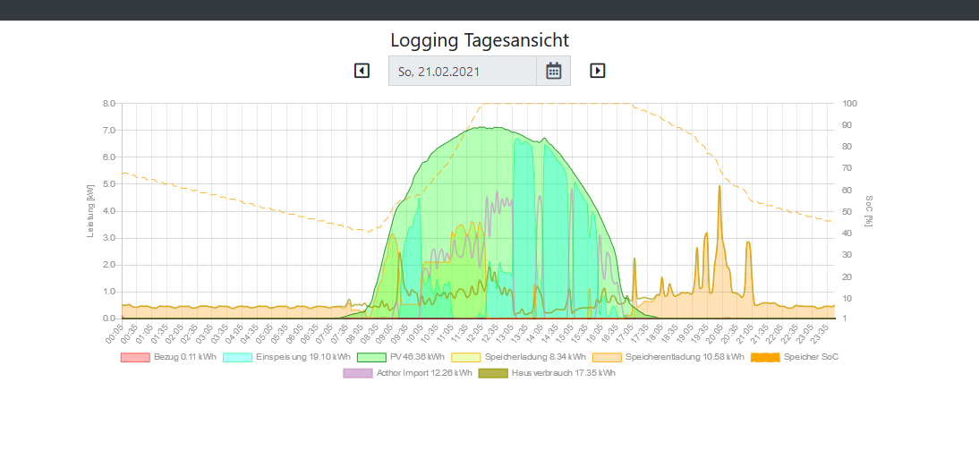

Log Leider erst vom Abend

Sieht alles sehr gut aus, bis auf das er (Acthor 9s) sich Scheinbar auch wenn Speicherladung auf 4000W Eingestellt ist, mehr als 4000W aus dem Netz abholt und der Speicher immer grob 200 Watt Laden kann. noch dazu kommt es zu dem Fall das der Kostal Wechselrichter vehindern möchte das der Speicher vor dem Abend auf 100% kommt und diesen ab 11 Uhr nur noch mit 500 Watt läd und mir der WR dann 7000W in das Stromnetz schiebt.
hier hätte ich erwartet das der Acthor doch einschalten müsste wenn ich die Werte so wie angegeben eingestellt habe?
ich Sende Morgen nochmal ein Log wenn die Sonne mitspielt

Ramdisk Log.
02/21/2021, 00:18:47 acthor watty.py devicenr 1 ipadr 192.168.178.196 ueberschuss -3521 Akt Leistung 0 Status 0 type 9s inst. Leistung 6000 Skalierung 1.50

Smarthome Log:
2021-02-22 17:28:19: (1) Acthor SoC 96 Einschalt SoC 100 Ueberschuss -5550
2021-02-22 17:28:19: (1) Acthor Maximale Einschaltdauer nicht erreicht
2021-02-22 17:28:19: Total Watt nichtabschaltbarer smarthomedevices: 0
2021-02-22 17:28:19: Total Watt abschaltbarer smarthomedevices: 0
2021-02-22 17:28:19: (1) Acthor relais: 0 aktuell: 0 Zaehler Hw: 0
2021-02-22 17:28:19: Speicher Entladung(-)/Ladung(+): -2544 SpeicherSoC: 96
2021-02-22 17:28:19: Uberschuss: -2550 Uberschuss mit Offset: -5550
2021-02-22 17:28:19: EVU Bezug(-)/Einspeisung(+): -6 max Speicherladung: 3000
2021-02-22 17:28:14: (1) Acthor Ausschaltverzögerung erreicht, bereits aus
2021-02-22 17:28:14: (1) Acthor Überschuss -5550 kleiner Ausschaltschwelle-10
2021-02-22 17:28:14: (1) Acthor SoC niedriger als Abschalt SoC, prüfe weiter
2021-02-22 17:28:14: (1) Acthor Ueberschussberechnung deltasoc (1 = mit Speicher, 2 = mit Offset) 2
2021-02-22 17:28:14: (1) Acthor SoC 96 Einschalt SoC 100 Ueberschuss -5550
2021-02-22 17:28:14: (1) Acthor Maximale Einschaltdauer nicht erreicht
2021-02-22 17:28:14: Total Watt nichtabschaltbarer smarthomedevices: 0
2021-02-22 17:28:14: Total Watt abschaltbarer smarthomedevices: 0
2021-02-22 17:28:14: (1) Acthor relais: 0 aktuell: 0 Zaehler Hw: 0
2021-02-22 17:28:13: Speicher Entladung(-)/Ladung(+): -2544 SpeicherSoC: 96
2021-02-22 17:28:13: Uberschuss: -2550 Uberschuss mit Offset: -5550
2021-02-22 17:28:13: EVU Bezug(-)/Einspeisung(+): -6 max Speicherladung: 3000
2021-02-22 17:28:08: (1) Acthor Ausschaltverzögerung erreicht, bereits aus
2021-02-22 17:28:08: (1) Acthor Überschuss -5559 kleiner Ausschaltschwelle-10
2021-02-22 17:28:08: (1) Acthor SoC niedriger als Abschalt SoC, prüfe weiter
2021-02-22 17:28:08: (1) Acthor Ueberschussberechnung deltasoc (1 = mit Speicher, 2 = mit Offset) 2
2021-02-22 17:28:08: (1) Acthor SoC 96 Einschalt SoC 100 Ueberschuss -5559
2021-02-22 17:28:08: (1) Acthor Maximale Einschaltdauer nicht erreicht
2021-02-22 17:28:08: Total Watt nichtabschaltbarer smarthomedevices: 0
2021-02-22 17:28:08: Total Watt abschaltbarer smarthomedevices: 0
2021-02-22 17:28:08: (1) Acthor relais: 0 aktuell: 0 Zaehler Hw: 0
2021-02-22 17:28:08: Speicher Entladung(-)/Ladung(+): -2552 SpeicherSoC: 96
2021-02-22 17:28:08: Uberschuss: -2559 Uberschuss mit Offset: -5559
2021-02-22 17:28:08: EVU Bezug(-)/Einspeisung(+): -7 max Speicherladung: 3000
2021-02-22 17:28:03: (1) Acthor Ausschaltverzögerung erreicht, bereits aus
2021-02-22 17:28:03: (1) Acthor Überschuss -5559 kleiner Ausschaltschwelle-10
2021-02-22 17:28:03: (1) Acthor SoC niedriger als Abschalt SoC, prüfe weiter
2021-02-22 17:28:03: (1) Acthor Ueberschussberechnung deltasoc (1 = mit Speicher, 2 = mit Offset) 2
2021-02-22 17:28:03: (1) Acthor SoC 96 Einschalt SoC 100 Ueberschuss -5559
2021-02-22 17:28:03: (1) Acthor Maximale Einschaltdauer nicht erreicht
2021-02-22 17:28:03: Total Watt nichtabschaltbarer smarthomedevices: 0
2021-02-22 17:28:03: Total Watt abschaltbarer smarthomedevices: 0
2021-02-22 17:28:03: (1) Acthor relais: 0 aktuell: 0 Zaehler Hw: 0
2021-02-22 17:28:03: Speicher Entladung(-)/Ladung(+): -2552 SpeicherSoC: 96
2021-02-22 17:28:03: Uberschuss: -2559 Uberschuss mit Offset: -5559
2021-02-22 17:28:03: EVU Bezug(-)/Einspeisung(+): -7 max Speicherladung: 3000
2021-02-22 17:27:58: (1) Acthor Ausschaltverzögerung erreicht, bereits aus
2021-02-22 17:27:58: (1) Acthor Überschuss -5557 kleiner Ausschaltschwelle-10
2021-02-22 17:27:58: (1) Acthor SoC niedriger als Abschalt SoC, prüfe weiter
2021-02-22 17:27:58: (1) Acthor Ueberschussberechnung deltasoc (1 = mit Speicher, 2 = mit Offset) 2
2021-02-22 17:27:58: (1) Acthor SoC 96 Einschalt SoC 100 Ueberschuss -5557
2021-02-22 17:27:58: (1) Acthor Maximale Einschaltdauer nicht erreicht
2021-02-22 17:27:58: Total Watt nichtabschaltbarer smarthomedevices: 0
2021-02-22 17:27:58: Total Watt abschaltbarer smarthomedevices: 0
2021-02-22 17:27:58: (1) Acthor relais: 0 aktuell: 0 Zaehler Hw: 0
2021-02-22 17:27:58: Speicher Entladung(-)/Ladung(+): -2559 SpeicherSoC: 96
2021-02-22 17:27:58: Uberschuss: -2557 Uberschuss mit Offset: -5557
2021-02-22 17:27:58: EVU Bezug(-)/Einspeisung(+): 2 max Speicherladung: 3000
2021-02-22 17:27:53: (1) Acthor Ausschaltverzögerung erreicht, bereits aus
2021-02-22 17:27:53: (1) Acthor Überschuss -5557 kleiner Ausschaltschwelle-10
2021-02-22 17:27:53: (1) Acthor SoC niedriger als Abschalt SoC, prüfe weiter
2021-02-22 17:27:53: (1) Acthor Ueberschussberechnung deltasoc (1 = mit Speicher, 2 = mit Offset) 2
2021-02-22 17:27:53: (1) Acthor SoC 96 Einschalt SoC 100 Ueberschuss -5557
2021-02-22 17:27:53: (1) Acthor Maximale Einschaltdauer nicht erreicht
2021-02-22 17:27:53: Total Watt nichtabschaltbarer smarthomedevices: 0
2021-02-22 17:27:53: Total Watt abschaltbarer smarthomedevices: 0
2021-02-22 17:27:53: (1) Acthor relais: 0 aktuell: 0 Zaehler Hw: 0
2021-02-22 17:27:52: Speicher Entladung(-)/Ladung(+): -2559 SpeicherSoC: 96
2021-02-22 17:27:52: Uberschuss: -2557 Uberschuss mit Offset: -5557
2021-02-22 17:27:52: EVU Bezug(-)/Einspeisung(+): 2 max Speicherladung: 3000
