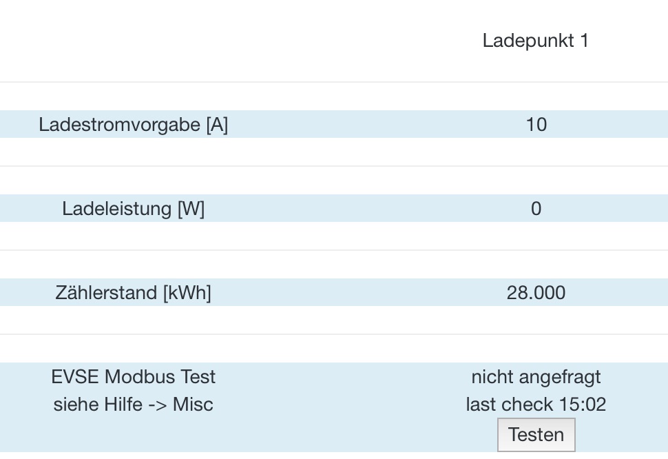

ich habe seit dem ersten Konfigurieren einen "Phantasiewert" im Log (siehe Anhang).
Der Zähler hat bei "0" begonnen und ich habe (vor Installation von openWB) so ca. 4 kWh zum Test der Installation geladen. Von 28 kWh kann also keine Rede sein.
Wie kriege ich den Wert wieder weg bzw. korrigiert?

Was für ein Ladepunkt ist konfiguriert?

Meinst Du das?
Beiträge: 10376
Has thanked: 195 times
Been thanked: 460 times
Re: Phantasiewert korrigieren?
Ja, ist die go-e denn unter der IP Adresse erreichbar? (ich vermute mal nicht)
Wenn ja, dann liefert sie schlicht diesen Wert.
Wenn nein wird er genullt beim Neustart der openWB

Wo wird denn der Wert ausgelesen?
Kommt der direkt vom go-e?
Beiträge: 10376
Ja der Zählerstand kommt von der goe
