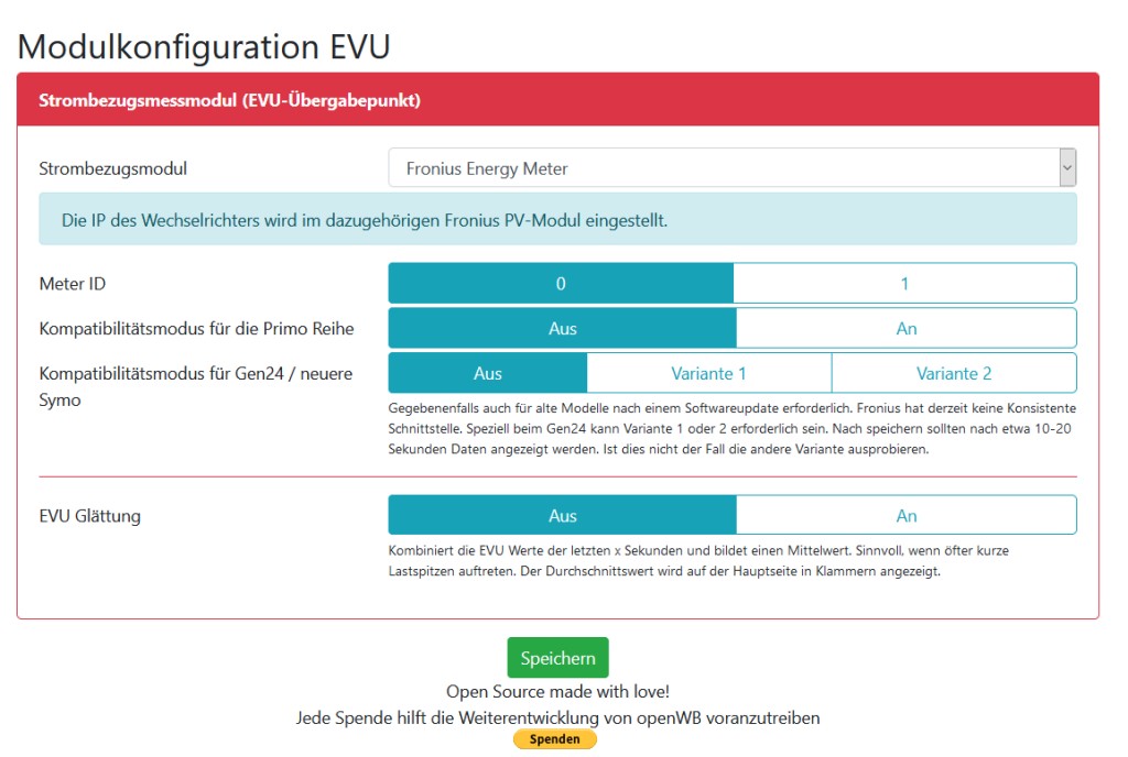

Das Funktioniert so. In der openWB Fronius wählen, IP Adresse des Fronius angeben, Speichern -> Fertig.Smove hat geschrieben: So Jun 07, 2020 12:09 pm So Bestellung ist mittlerweile rausgegangen und die Vorbereitungen laufen.

Frage in die Runde, Kann man den Fronius Smart Meter (Modbus) erst mal ohne Fronius Wechselrichter mit der OpenWB verbinden? mit Hilfe der im Shop erhältlichen „5V Spannungsversorgung“ und „Modbus Ethernet Adapter“? Oder kann da keine ip generiert werden und es ist gar nicht möglich?
- Beiträge: 8422
- Has thanked: 128 times
- Been thanked: 142 times
Re: Go-eCharger oder OpenWB series 2
gute Frage
Nach den Einstelloptionen für den EVU-Punkt zu urteilen, vermute ich, dass es nicht geht, weil noch die IP des WR im PV-Modul erforderlich ist.
Du willst diesen aber durch einen speziellen RS485/LAN-Konverter ersetzen. Kann der Support etwas dazu sagen?
- Beiträge: 4150
- Has thanked: 16 times
- Been thanked: 123 times
Das wird so nicht funktionieren. Normal bereitet der WR die Daten als JSON auf, Du möchtest das SmartMeter aber über Modbus abfragen. Das sind zwei komplett andere Techniken.
Bei Modbus ist dann noch das Problem, dass Du eine genaue Dokumentation der Register benötigst, da das in keinster Weise genormt ist.
Der Aufwand ist meiner Meinung nach zu hoch für eine temporäre Lösung.
