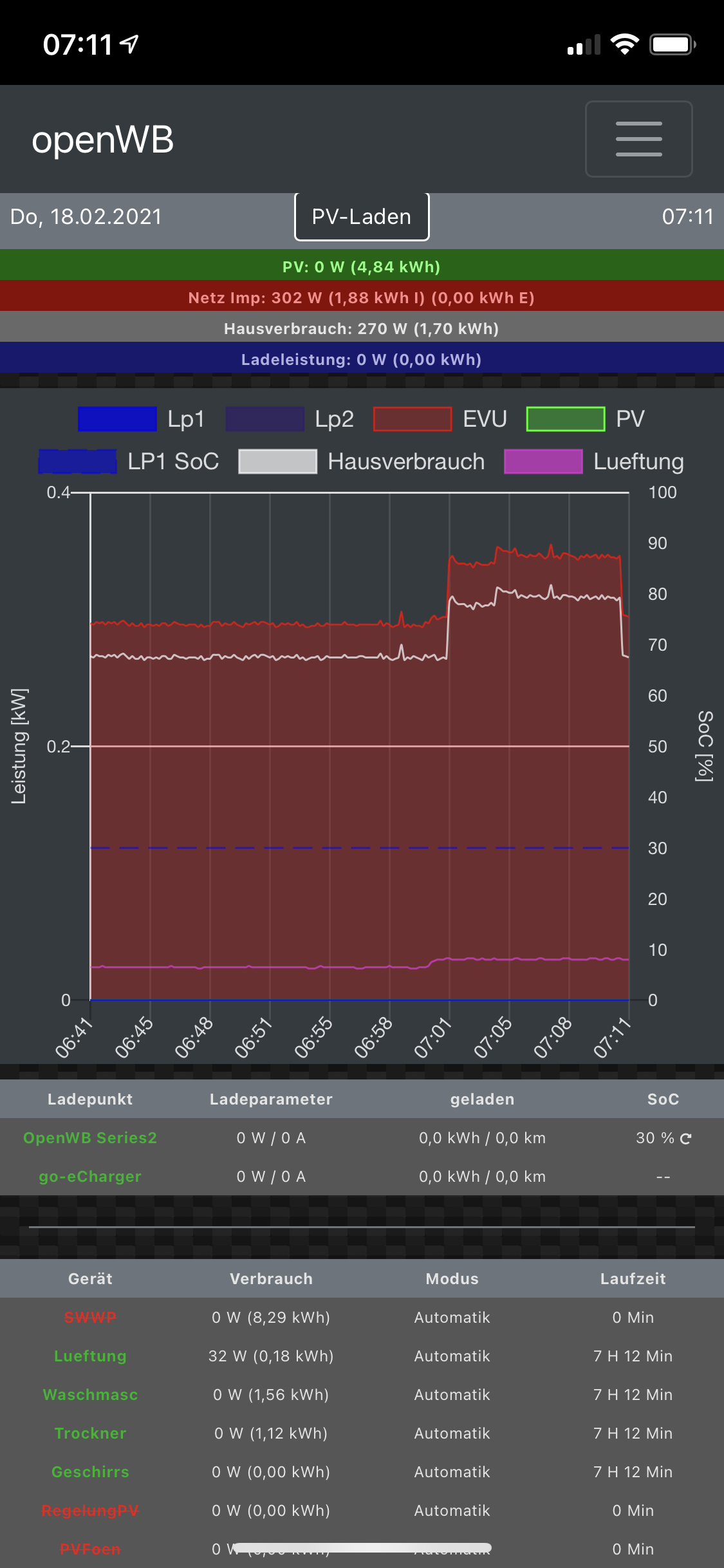

Tilli130 hat geschrieben: Di Feb 16, 2021 7:31 pm Hallo,
nach dem Update auf 1.9.101 fehen in meiner Anzeige die Werte der Temperaturen des Shellys.
Wie bekomme ich das wieder hin ?
In der Logdatei sind die Werte vorhanden.
Gruß Dirk
Für Smarthomedevice 1 und 2 sollten die Temperaturen angezeigt werden. In der Logdatei meinst du das Smarthomelog ?
