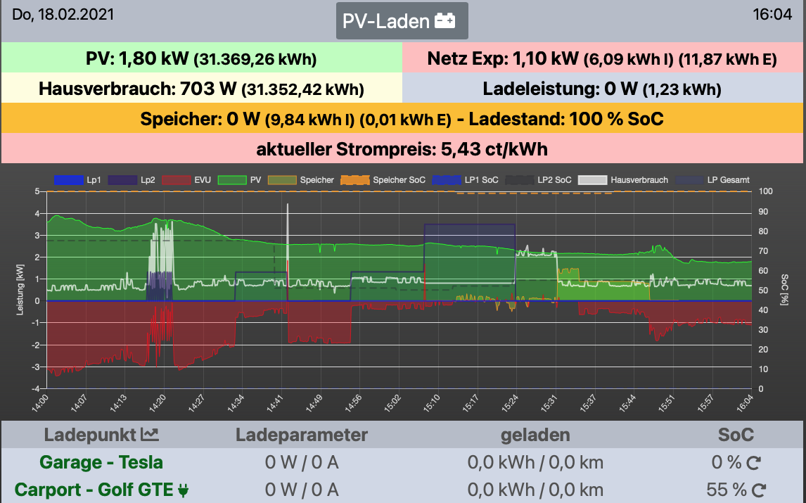

Bei dem Golf habe ich die CP-Unterbrechung aktiviert, hier scheint es dennoch ein Problem zu geben. Vorhin hat er erst brav mit 1,3kW geladen und dann einfach mal mit 3,5kW geladen, obwohl auf PV-Laden stand und nicht so viel Saft vom Himmel kam. Batterie hat er nicht angezapft und augenscheinlich auch nicht wirklich so viel an Leistung gezogen. Dann hat er die Ladung irgendwann beendet und Stecker steht weiterhin auf grün, lädt aber definitiv nicht. Habe dann mal ab- und angesteckt, der geladene Wert wurde zurückgesetzt. (was ja korrekt ist)
Habe ich einen Handlingsfehler?
P.S.: Die Tageswerte bei Hausverbrauch und Erzeugung sind etwas hoch. Hatte die Boxen gestern vom Strom, meist ist das nach zwei Tagen von allein passend geworden.
