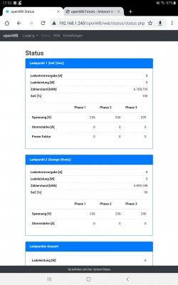

und im Status:
Ladepunkt 1 (LP1:Keba x)
Ladestromvorgabe [A] 7
Ladeleistung [W] 0
Zählerstand [kWh] 0,000
SoC [%] 95
Phase 1 Phase 2 Phase 3
Spannung [V] 0 0 0
Stromstärke [A] 0 0 0
Power Faktor 0 0 0
Wird der Anschluss aktiviert, so wird die Spannung angezeigt. Energie total ist aber falsch und normalerweise soll die Spannung auch im inaktiven Status angezeigt werden!

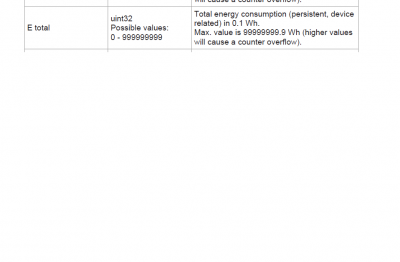

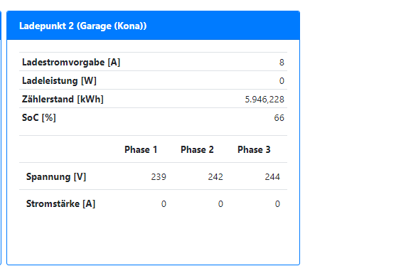

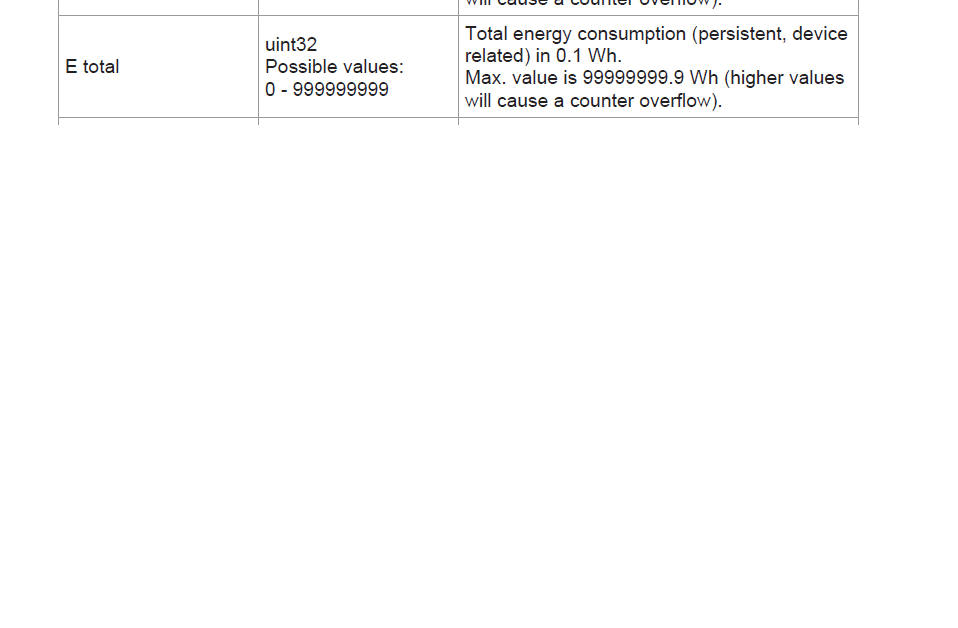

Ah jetzt ist es klar, der Gesamtzählerstand (Energy (total) bei Keba,Zählerstand [kWh] bei Openwb, in der R3 Schnittstelle auch E total) ist das Problem:
Bei mir sieht es so aus:
Openwb
Ursache ist hier:
r3
{ "ID": "3", "U1": 239, "U2": 244, "U3": 242, "I1": 0, "I2": 0, "I3": 0, "P": 0, "PF": 0, "E pres": 363716, "E total": 59462288, "Serial": "xxxxx", "Sec": 3862209 }
E_total wird in 0.1 Wattstunden Schritten hochgezählt. Openwb zeigt aber in Kilowattstunden mit drei Nachkommatstellen an.
Du hast auf E total aktuell 9537 geladen (und zwar in 0,1 Wattstunden) , dass müsste eigentlich 0.953 Kilowattstunden sein.
Es kann sein, dass im Gui die Anzeige nicht ankommt. Kannst du mal schauen was im Excel csv datei
/var/www/html/openWB/web/logging/data/monthly/202102.csv drin steht ? Das fettgedruckte müsste der Zählerstand sein (bei dir 0.953) ?
