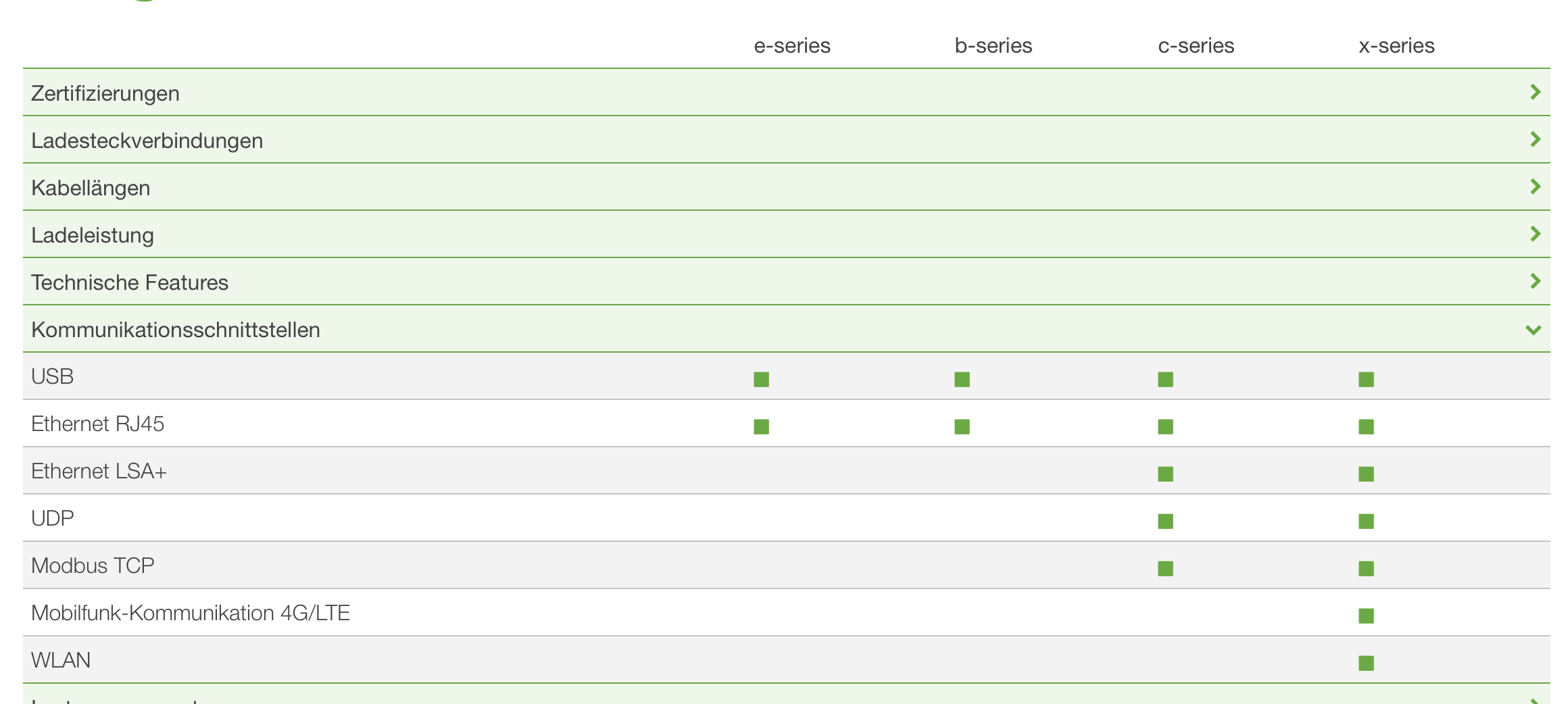

Zuletzt geändert von Gandalf am Do Feb 18, 2021 8:33 pm, insgesamt 1-mal geändert.
Re: Keba P30 Wallbox Deutschland Edition DE 440 kompatibel
Ich habe gerade nochmal auf der Keba Webseite nachgesehen.
Wie man sieht ist die p bzw. e-Serie nicht per UDP oder Modus ansprechbar.
@Gandalf: p series sehe ich auf dem Ausschnitt gar nicht. Da sind doch nur e/b/c/x aufgelistet
