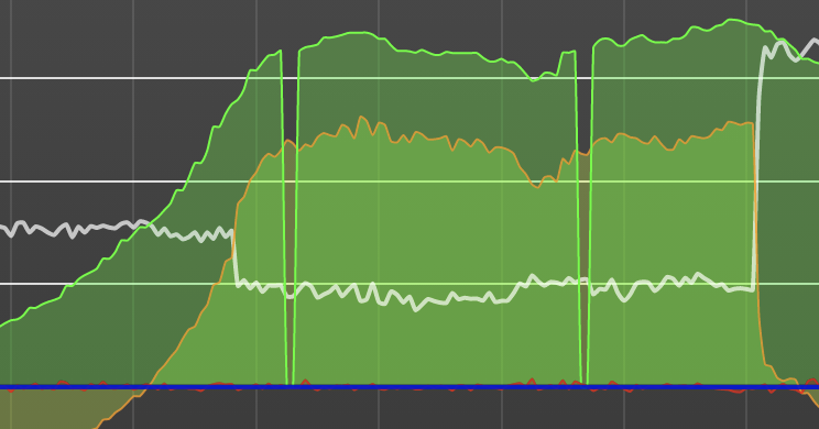

Guten Morgen,
habe schon länger gesehen dass ich bei der Anzeige der PV Erzeugung im Graphen in unregelmässigen Abständen solche kurzen Einbrüche angezeigt bekomme.
Da weder die Powerall noch das Netz Reaktionen auf die Einbrüche zeigen, vermute ich es ist ein Anzeige oder Messfehler. Ist das schonmal jemandem aufgefallen ?

Würde hier eher auf Fehler beim auslesen der Wechselrichter schließen.

Die Daten kommen aus dem Gateway der Powerwall. Das wiederum misst mit Stromzangen. Aber sollte im Ende egal sein, ich vermute das selbe.

Solche spikes können immer mal vorkommen. Nicht schön, aber m.E. auch kein Beinbruch.
Ursächlich sind meist Verkabelung, Schirmung, Störeinflüsse (Magnetfelder). Diese kann man prüfen.
