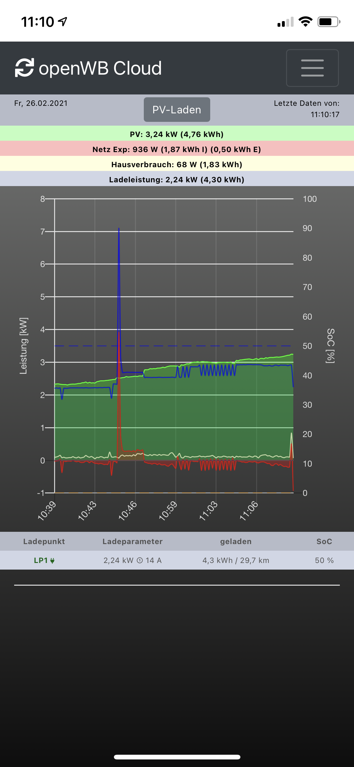

Ich habe erst seit Kurzem eine openWB und versuche die Wallbox zu verstehen. Nun ist mir aufgefallen, dass die Ladekurve insbesondere 3-Phasig starke Schwankungen aufweist trotz stabilem Sonnenstand und Hausverbrauch. Beispiel im Anhang. Ist das normal oder was ist der Grund?

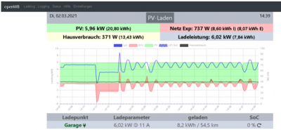

Ich nehme an du beobachtest den normalen Regelvorgang der OpenWB. Das sieht bei mir ähnlich aus.
Frage an die Experten: Sollte man die Grenzwerte etwas weiter setzen, oder ist das so OK?
