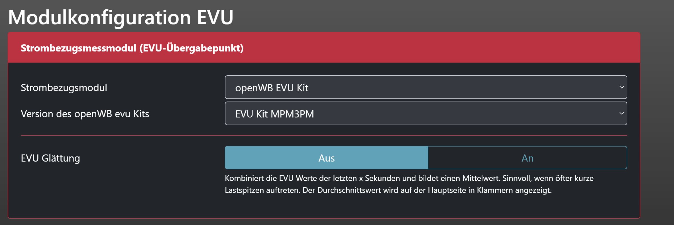

Frage 4)
Konfiguration in Ordnung?(siehe Bild)

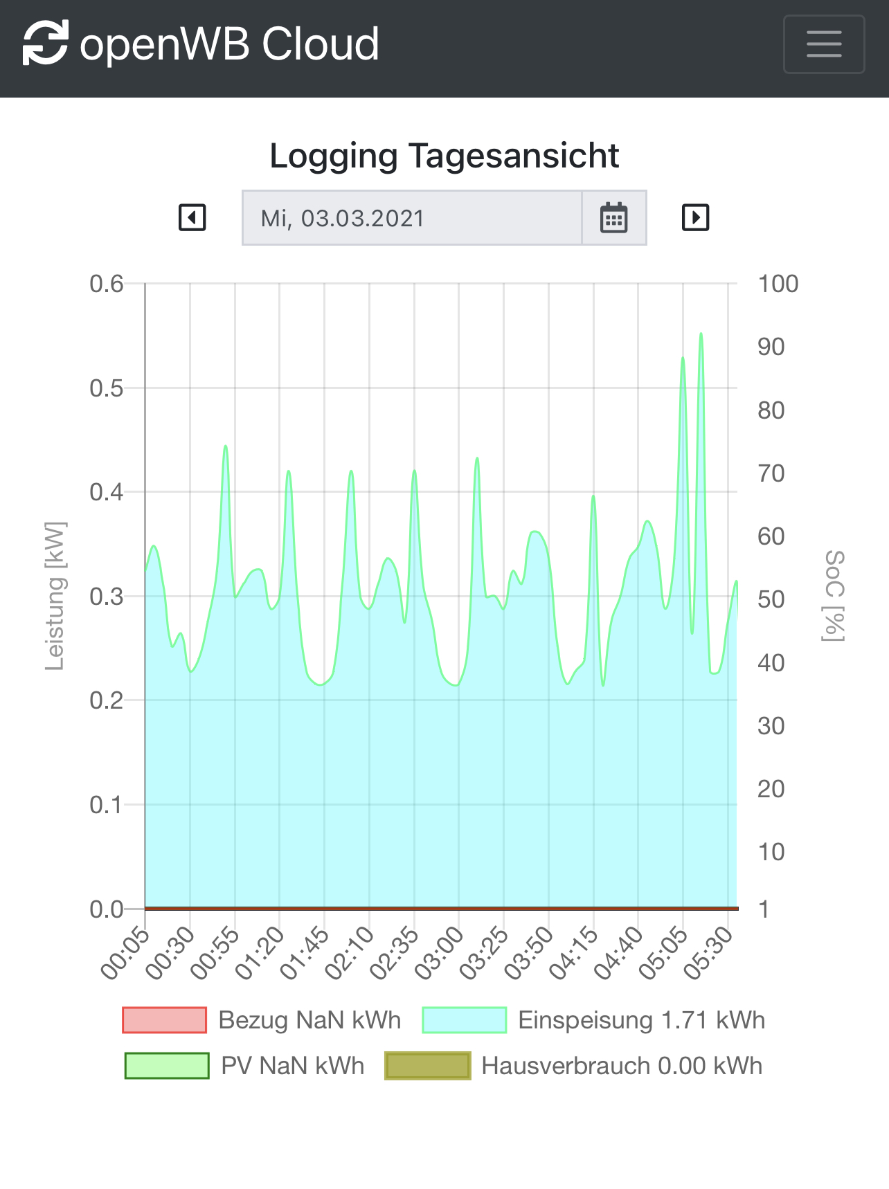

Irgendwie kann doch die Anzeige nicht korrekt sein.
Einspeisung Nachts 1.71 Kw und Hausverbrauch 0kw?
Kann es sein, dass das EVU Kit doch falsch angeschlossen ist?

Aber ich speise doch nachts nichts ein?
Verbrauch müsste doch > 0 sein.
m.M. Sind die Werte vertauscht. Kann es sein, dass hier was falsch angeschlossen wurde?

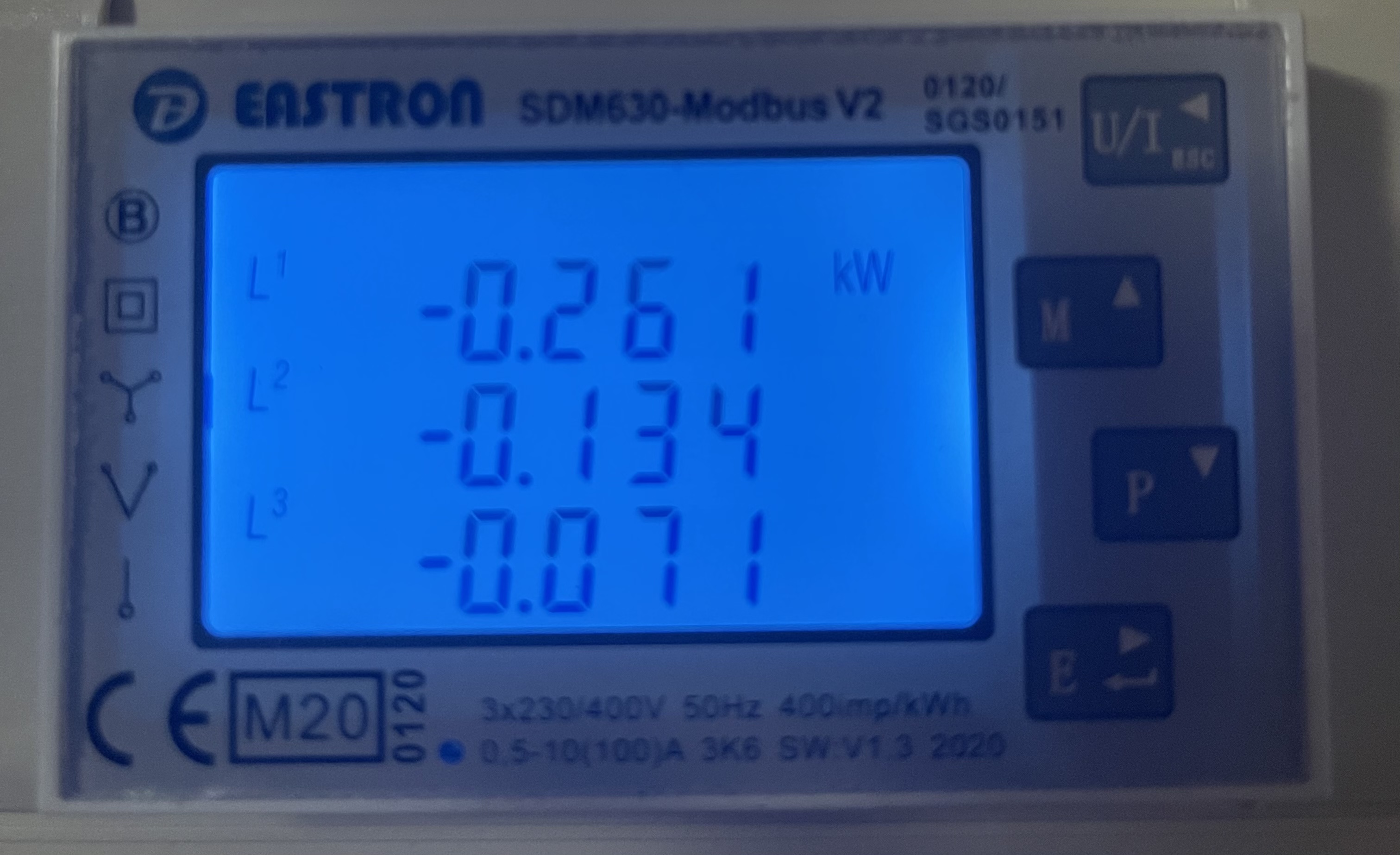

Wir hatten gestern die drei Phasen oben/unten getauscht, da vorher überhaupt nichts bzw. Nur 400 Watt angezeigt wurden.
Also nochmal,
Unterseite geht zum Zähler
Oberseite geht zum Haus/Ladestation
Sind die Kabel vom Modbus evtl. Falsch?

Ist falschrum, siehe: https://openwb.de/main/wp-content/uploa ... hemav2.pdf
Modbus Leitungen stimmen, sonst würden gar keine Daten kommen.
Edit, ja und v2 ist hier verbaut.

Wenn ich mich recht erinnere (Hab nen SDM630 das letzte mal vor nem Jahr oder so verbaut) hat der die Eingänge oben. Also oben geht zum EVU-Zähler und unten zur restlichen Installation.
Wenn openWB irgendwelche gemessenen Werte anzeigt ist die RS485 Kommunikation korrekt.
[EDIT]
Möp, war natürlich genau falsch rum :). Nun stimmt es....
