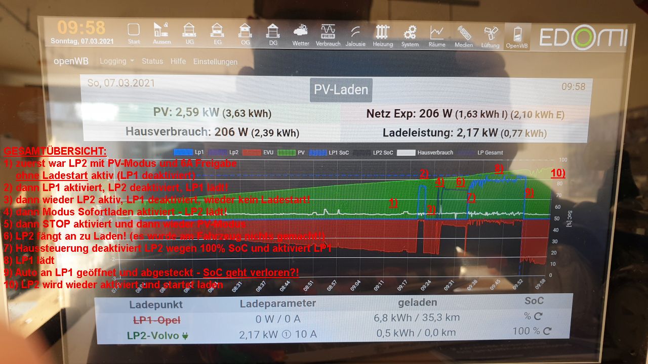

habe heute mal etwas mitdikumentiert per Fotos:
zuerst Gesamtübersicht:
Fazit:
- LP1 mit Corsa verhält sich unauffällig
- LP2 mit Volvo funktioniert nicht nach langer Standzeit einen Ladevorgang in PV oder min+PV zu starten. Der Volvo wurde bevor die zweite OpenWB kam und angeschlossen wurde an LP1 betrieben und da ging alles, daher schliesse ich ein Fahrzeugfehlverhalten nahezu aus. Ich vermute hier mittlerweile stark das das irgendwie mit der Konfiguration mit einem zweiten LP zu tun haben muss, da ja an LP1 alles sauber funktioniert! Einen Defekt an LP2 schliesse ich auch eher aus, da ja mit Sofortladen ohne sonstige Eingriffe auch alles funktioniert (damit kann die CP Unterbrechung der OpenWB den Volvo ja aufwecken)!
- Warum heute der SoC beim Abstecken des Opel verloren ging ist mir unklar (hatte ich so noch nie gesehen, es wurde dann immer der Wert "eingefroren"; ich habe die Option nur bei gestecktem LP den SoC lesen aktiv)

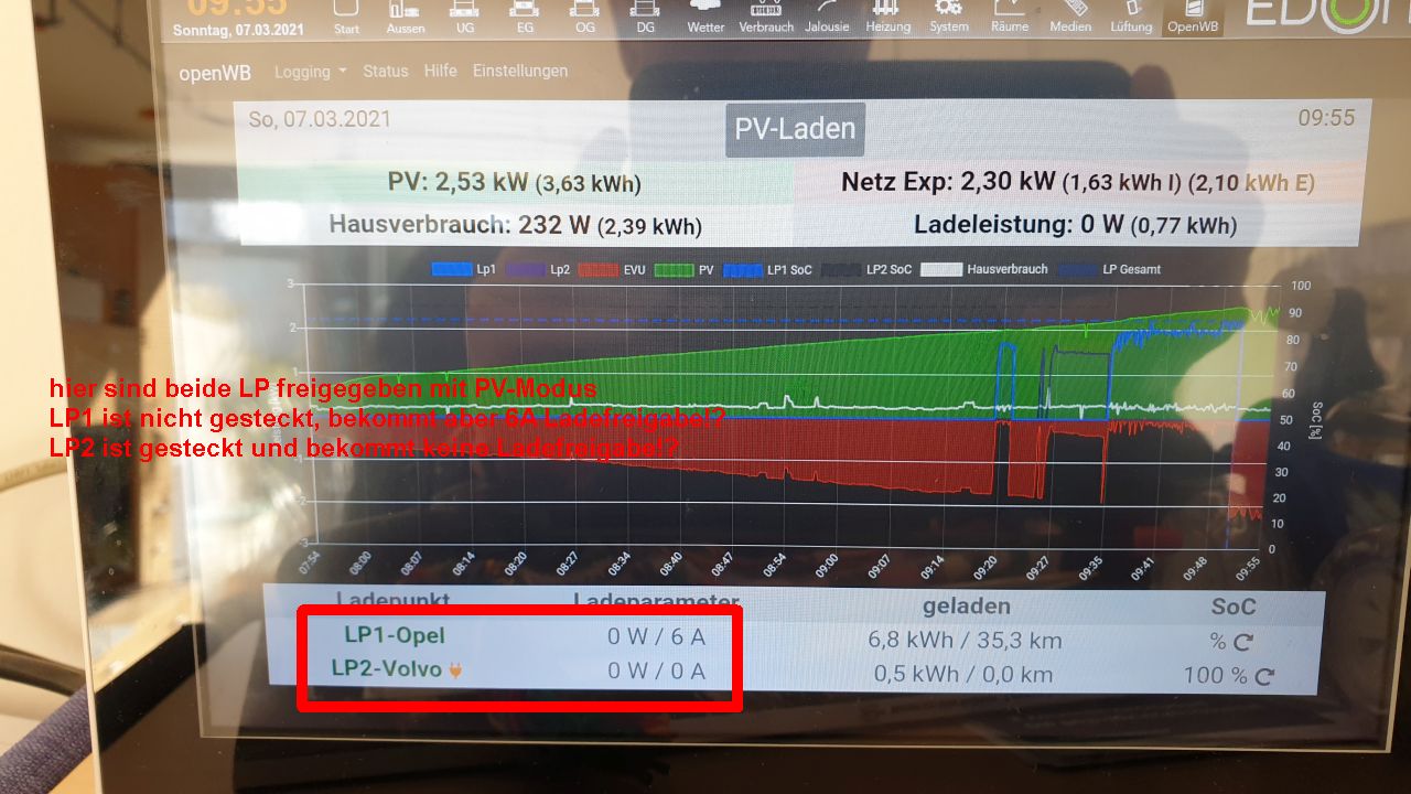

- Warum nach dem aktivieren des zweiten LP bei aktivem LP2 Laden und nicht gestecktem LP1 dann plötzlich auch eine 16A Freigabe kommt ist ebenfalls mir nicht erklärlich:

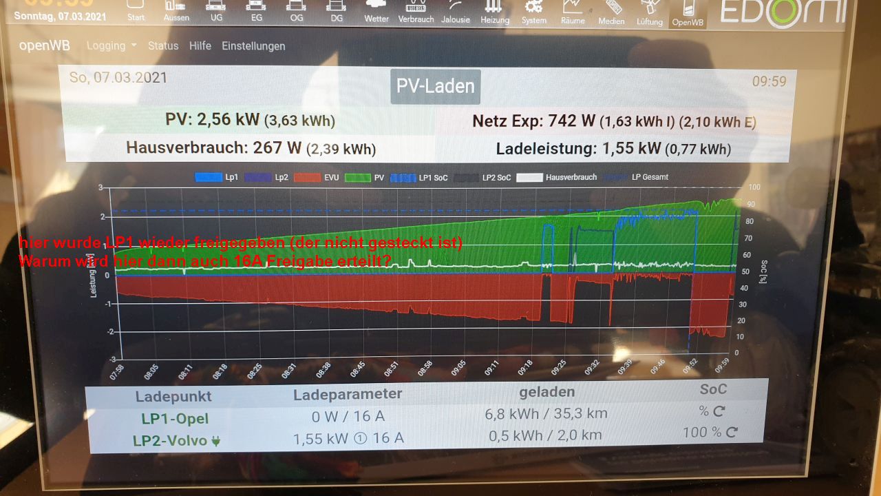

- Warum einmal die Ladefreigabe für einen nicht gesteckten LP kam und der gesteckte keine Ladefreigabe bekam ist mir auch ein Rätsel
