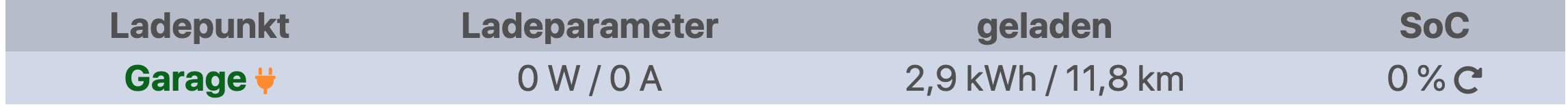

bei mir funktioniert die SOC Abfrage i3 nicht mehr

evchab hat geschrieben: Do Mär 11, 2021 3:10 pm bei mir funktioniert die SOC Abfrage i3 nicht mehr
Den Hinweis in den Release Notes hast Du aber befolgt?

eigentlich ja
SOC Abfrage abgeschaltet - gespeichert - no
Benutzer und PW neu eingegeben - gespeichert - no
Benutzer und PW gelöscht - gespeichert und neu eingegeben - gespeichert -no
parallel auf der Connected Drive App geschaut - ok

immer das gleiche
2021-03-11 15:43:28: Lp1: chargingEror:
2021-03-11 15:43:28: Lp1: Charging:
2021-03-11 15:43:28: Lp1: SoC:
2021-03-11 15:43:26: Lp1: Requesting SoC
2021-03-11 15:43:17: Lp1: Nothing to do yet. Incrementing timer.
2021-03-11 15:43:07: Lp1: Nothing to do yet. Incrementing timer.
2021-03-11 15:42:57: Lp1: Nothing to do yet. Incrementing timer.
2021-03-11 15:42:49: Lp1: chargingEror:
2021-03-11 15:42:49: Lp1: Charging:
2021-03-11 15:42:49: Lp1: SoC:
2021-03-11 15:42:47: Lp1: Requesting SoC
hat aber geladen

Kannst Du Dich bitte mal mit dem Browser bei BMW anmelden? Ich bekomme aktuell folgende Meldung:
