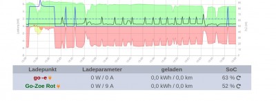

Re: 2 x verschiedene ZOE an GO-E und openwb PV Überschuss
Danke für die Info mit 12A lädt auch die Q90 mit Überschuss.
Leider immer schwierig das Testen erst muss die Sonne scheinen, dann die Zoes da sein und ich auch noch Zeit zum testen haben,deshalb die späte Antwort.
Jetzt habe ich nur noch das Problem das ich immer nur eine Zoe laden kann, ohne jedesmal die Konfiguration zu ändern..
Als Ladestation 1 die Q90 eingestellt mit VIN damit die SOC der Zoe richtig angezeigt wird.
Als Ladestation 2 die Neuere eingestellt die SOC der Zoes wird auch richtig angezeigt.
Nur das Laden über die zweite virtuelle Ladestation geht nicht (Ich habe ja nur eine GO-e box) es kommt immer die SMS Ladevorgang kann nicht gestartet werden, Fahrzeug ist ausser Reichweite oder Batterie blockiert.
Für einen Tipp wäre ich dankbar.
Grüße Manfred
