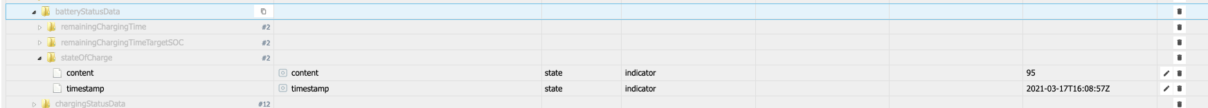

Kann mir vielleicht jemand erklären wie ich so eine "SimpleAPI-Abfrage" auf das "stateOfCharge" Objekt "content" erstelle und für OpenWB bereitstelle???

Einfach den simple api adapter installieren und Instanz erstellen.
Schon funzt das.
Hier ganz gut beschrieben:
https://www.smarthome-tricks.de/softwar ... i-adapter/

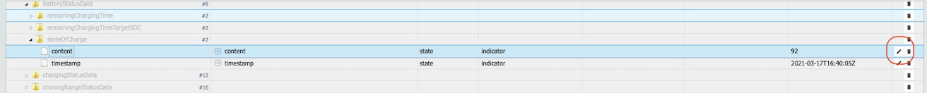

Das half schon mal. Wie kann ich den jetzt ausschließlich den Wert von "val" zurück geben, also 92 im meinem Fall?

probiere es mal mit getPlainValue anstatt nur get in der URL. Das sollte dir nur den Wert zurückliefern. Ich hatte bei mir aber das Problem, dass der "Rückgabewert" als String "formatiert" war, und damit die Modulkonfiguration für den SOC nicht zurechtgekommen ist. Daher hab ich den Wert erst noch in iobroker in einem neuen State in ein Number konvertiert und diesen dann in OpenWB abgefragt. Aber probier es einfach mal aus.
Edit: Hab gerade in deinem Screenshot gesehen, dass der Wert bei dir ja schon den type Number hat (bei mir steht der auf Mixed, eventuell hat sich des im iobroker-Adapter mal geändert). Sollte also vielleicht doch direkt mit dem State gehen.

mit getPlainValue kommt nur die 92 an.
Ich konnte im vw-connect Adapter einfach den Tpy des bestehenden Objekts auf "number" ändern.
Ich habe nun einfach die URL
>> http://192.168.188.20:8087/getPlainValue/vw-connect.0.<FIN>.charger.status.batteryStatusData.stateOfCharge.content<<
als HTTP SOC modul eingetragen und es funktioniert!
Das update interval im vw-connect Adapter habe ich erstmal bei 15 min belassen.
