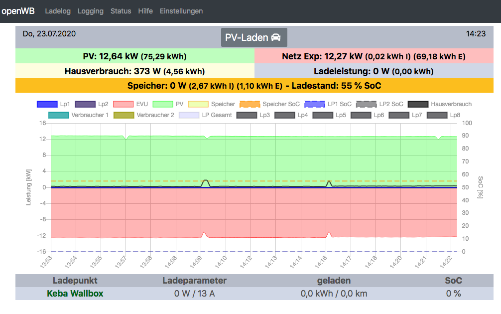

Ich habe gerade eben nocheinmal auf die aktuelle Nightly Version aktualisiert.
Damit wird der Graph jetzt auch auf der Startseite geladen und die OpenWB Software läuft jetzt perfekt auf meiner Debian Linux VM

Hallo Gandalf,Gandalf hat geschrieben: Do Jul 23, 2020 12:24 pm Ich habe gerade eben nocheinmal auf die aktuelle Nightly Version aktualisiert.
Damit wird der Graph jetzt auch auf der Startseite geladen und die OpenWB Software läuft jetzt perfekt auf meiner Debian Linux VM![]()
klasse, dass Du Dich auch für die VM-Thematik interessierst. Die Daten aus Wechselrichter/EVU-Modul/Ladestation bekomme ich schon in die OpenWB. SoC vom Auto kommt nicht und das Modul regelt die Ladeleistung nicht. Leider fehlen mir noch immer die Graphen. Meine Vermutung war, dass ich irgendein Rechte-Problem habe.
Leider hat das Update auf die Nightly-Version keine Veränderung gebracht. Hast Du eine Idee?
