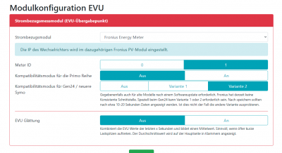

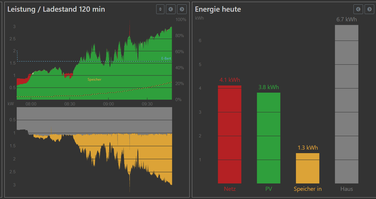

Hallo liebe Communitiy,
ich hab folgendes Problem mit meiner OpenWB-Installation:
Zwar wird die aktuelle PV-Leistung korrekt angezeigt, jedoch der PV-Ertrag des Tages bleibt auf 0 / wird nicht geloggt. Auch wenn ich auf openWB/ramdisk/pvkwh gehe steht da einfach nur eine kleine 0.
In der Langzeitansich sehe ich den Graph der PV-Leistung, in der Tagesansicht aber nicht.
Ich nutze OpenWB auf einem Raspberry Pi 3b mit neuster Nightly, Habe einen Fronius Symo Gen24 WR mit entsprechendem Smartmeter.
Habe versucht alles von Relevanz auch in die Bilder zu packen. Über Hilfe würde ich mich sehr freuen!

Eine Sache noch: wenn man die Variante 1 beim Gen24 in der Modulkonfig anwählt passen die Werte gar nicht. Variante 2 ist definitiv für mich die richtige Option.
Ich sag schon mal Danke!

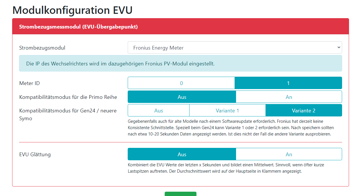

Re: PV-Ertrag wird nicht angezeigt
Beitrag von hu4 »
habe ab der 1.9.220 mit folgender Einstellung einen Tagesertrag. Davor ging es auch nicht. Übrigens, dein Screenshot ist ja von 28.02.
Gab es da schon eine 1.9.220. Ich denke nicht.

Danke für eure antworten! Den Primo-Modus hab ich jetzt ein wenig laufen lassen, leider keine änderung.
@hu4: stimmt ich hatte das problem damals schon, habs zeitlich nicht gepackt mich damit zu beschäftigen. Damals lief die aktuelle nightly, seit dem update auch keine Veränderung.
Ich probier deine konfig gleich mal aus. Daumen hoch dafür!

Okay, leider bringt mir die variante nichts. Mit dieser konfig wird der hausverbrauch bei mir falsch angezeigt. Dieser ist dann nämlich gleich der pv erzeugung und damit die einspeisung =0. Die andere variante finktiiniert wenigstens bis auf den pv Ertrag.

Vom openWB Support habe ich heute eine Lösung erhalten, mit der die Energiewerte (in kWh) für PV-Gesamtertrag, -Tagesertrag, -Monatsertrag und -Jahresertrag nun auch in openWB (Startbild, Status und Logging Tagesansicht, Monatsansicht und Jahresansicht) angezeigt werden.
Die Lösung besteht im Upgrade auf openWB Version 1.9.230 und den Einstellungen
- Kompatibilitätsmodus für Gen24 / neuere Symo = "Variante 2" in der Modulkonfiguration EVU
- Gen24 = "Ja" in der Modulkonfiguration PV
Somit ist das Problem "PV-Ertrag wird nicht angezeigt" für mich gelöst.
