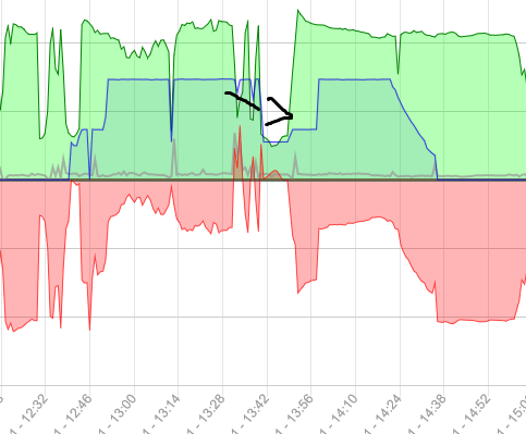

brauch mal hier eure Expertise. Hab heute die PV Anlage in Betrieb genommen und konnte sehen wie die OPENWB reagiert.
Zuerst das positive, sobald eine Wolke aufgetaucht ist, wurde die Ladeleistung auf 3,6KW herabgesetzt, nachdem die Wolke verschunden war, hätte ich jetzt erwartet, dass die zweite Phase hinzugeschaltet wird und wieder mit 7,2KW geladen wird. Dem war leider nicht so. (siehe Screenshot).
Erst nachdem ich auf Sofortladen umgestellt habe wurde die zweite Phase hinzugezogen.
Jemand ne Idee ?

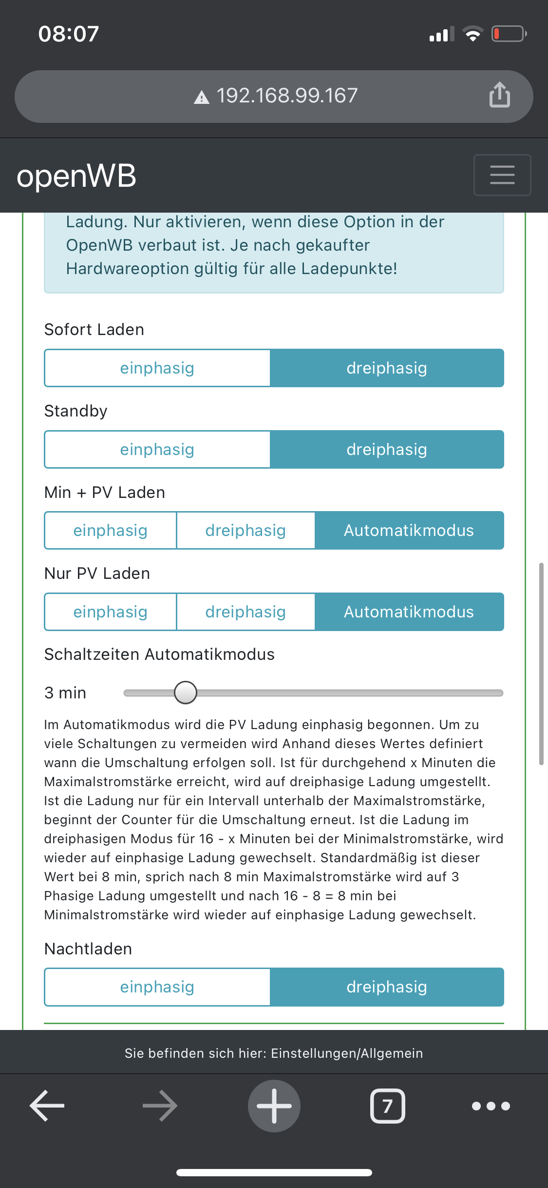

Was hast Du in den Allgemein Einstellungen unter Automatischer Phasenumschaltung, als Schaltzeiten Automatik Modus stehen?
