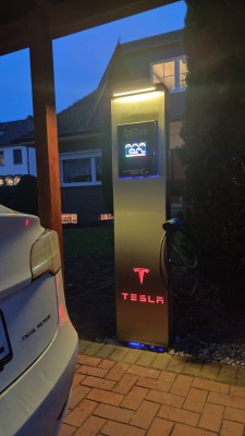

Habe alles hier nochmal ausführlicher (und internationaler) gebloggt.
BMW i3s, go-eCharger Gemini (22kW FIX).
openWB Standalone + EVU Kit v2 MID als Lastmanager.

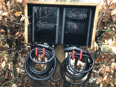

Jetzt muss es noch Frühjahr werden, damit die Boxen wieder etwas zuwachsen.
Kommt noch ein Halter für den Strecker dazu. Dann fertig. Leider immer noch nicht am Strom, weil der Elektriker noch keine Zeit hatte.

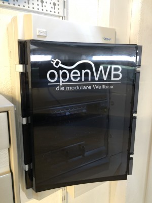

Wallbox hängt... beteilige mich mal an dem Thread.
Schönes Wochenende ...

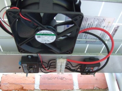

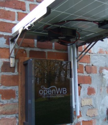

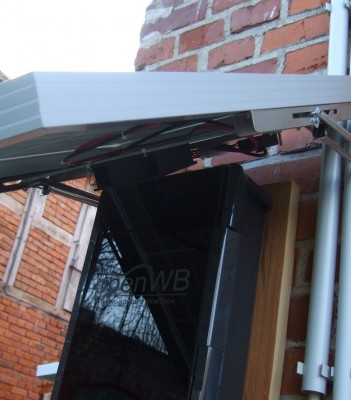

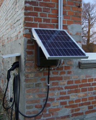

Vorstellung meiner "µ-Inselanlage" zur Kühlung der openWB
Ausgewählt wurde ein 50W Modul welches die openWb beschattet.
Da es bei mir auf dem Hof recht warm wird im Sommer wurde
zusätzlich ein Lüfter eingebaut. Das Ganze ist ein bisschen Spielerei
da die openWB auch mit höheren Temperaturen zurechtkommt.
Andererseits sind diese der "Rost" der Elektronik.
Aufgabenstellung war einen Lüfter zu betreiben der von dem
Solarmodul versorgt werden soll.
Hier ist das Modul hochgeklappt, befestigt ist es mit einem klappbaren
Tischwinkel aus Edelstahl.
In Betrieb gehen soll er aber erst bei einer Temperatur von 25-30 Grad.
Das erledigt ein Temperaturschalter. Um eine stabile Spannung zu bekommen
wird der Plus vom Solarmodul an einen DCDC-Konverter und die Schaltkontakte
des Temperaturschalters angeschlossen.
So sieht das ganze dann von unten in Arbeitsstellung aus.
Inwiefern es sich in der Praxis bewährt muss sich noch zeigen.
Wolken könnten evt. zu einem Flattern des Schaltrelais führen
so dass eine Pufferakku notwendig wäre.
Im Moment gehe ich davon aus das auch bei Wolken genug Spannung
anliegt um die Schaltung stabil zu halten.
Der Schaltplan ist als PDF angehängt.

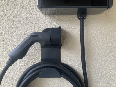

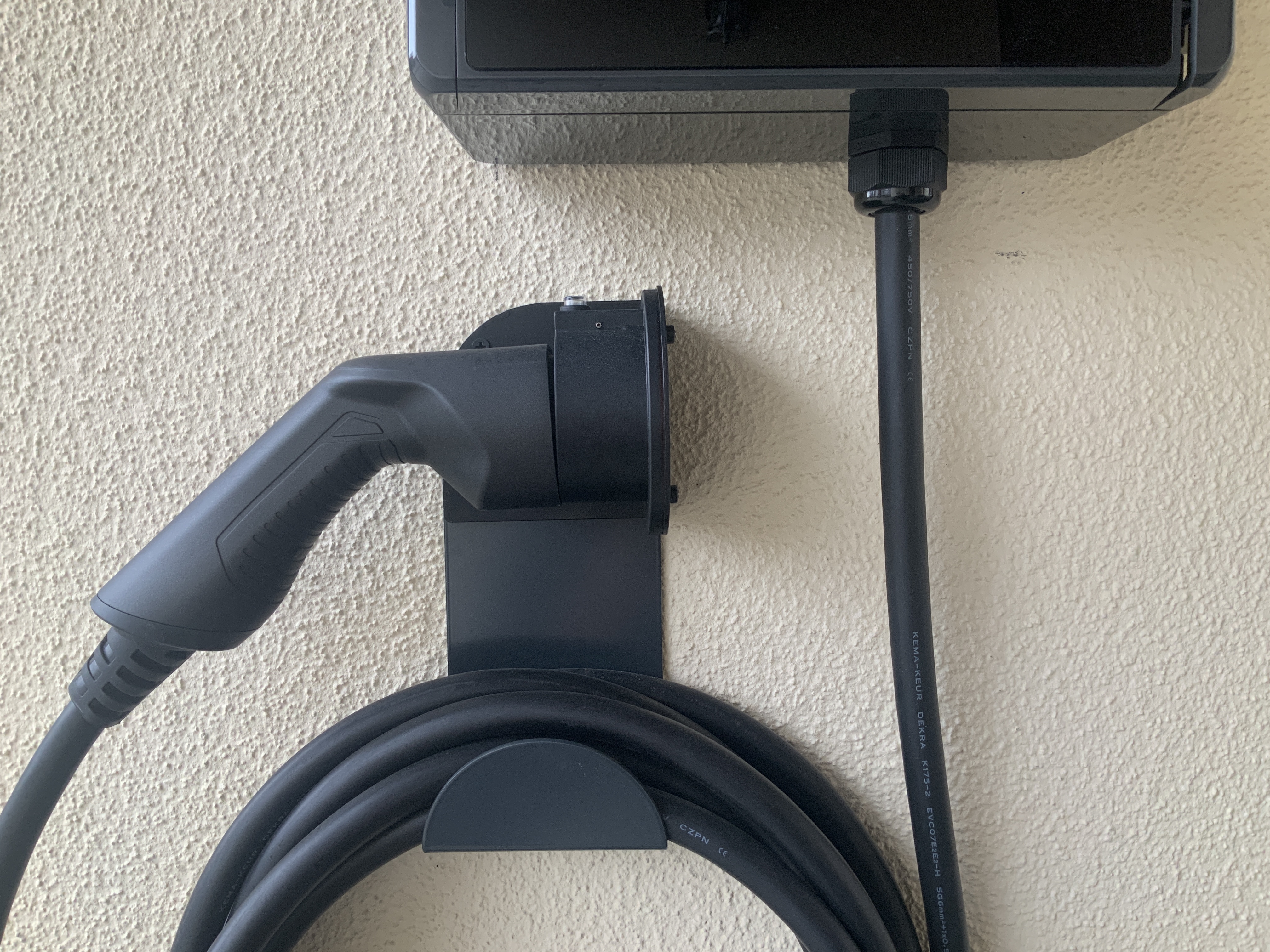

hier ist nun auch meine Version.
Den Type 2 Stecker habe ich quer zu Halterung angebracht, damit er nicht im Weg steht.
Ansonsten ist die Halterung für die Kabellänge (9m) zu knapp.
Vielleicht hilt es dem Einen oder dem Anderen.

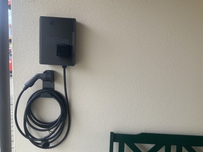

Re: OpenWB Foto-Thread
Sehr schön.
Verrätst Du uns, was das Viereckige rechts unten auf dem WB- Deckel ist?
