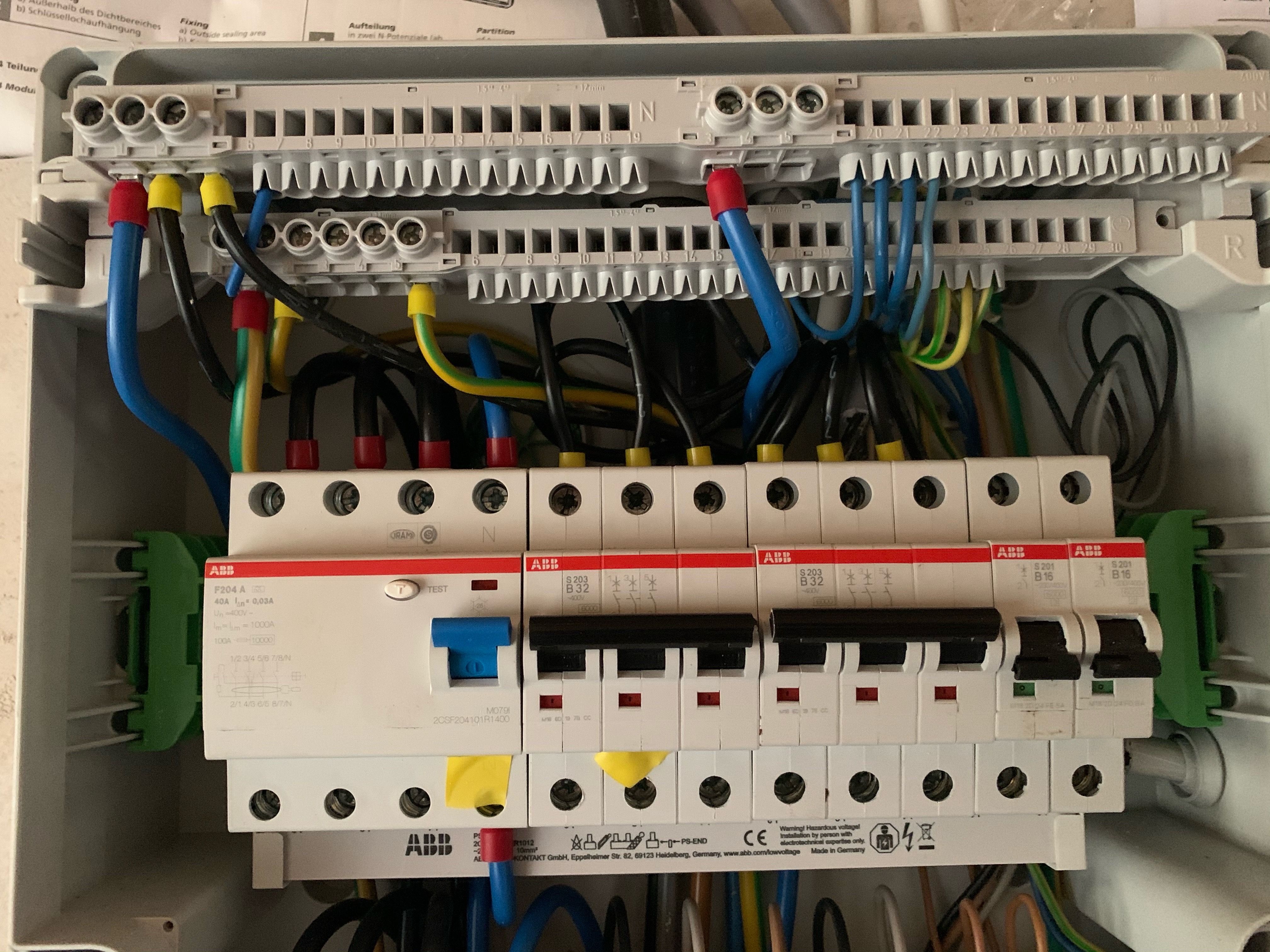

Oha. Hier bei mir im Schaltschrank sieht's aktuell so aus:mrinas hat geschrieben: So Mär 28, 2021 7:55 pm In der openWB ist ein Typ-B FI verbaut, vor diesem _darf_ kein FI Typ-A mehr sitzen, dieser könnte erblinden und seine Schutzwirkung verlieren.
Mal abgesehen davon, dass der FI für die Absicherung mit 2x3x32A zu klein dimensioniert ist, muss der FI für die openWB raus? Vorher hingen da e3dc-Wallboxen dran aber in denen ist laut technischen Daten ein "RCM-Modul – DC-Fehlererk. 6 mA Schützklebeüberwachung Lock-Release-Modul" verbaut (ist das kein FI Typ B?) und in genau diesen technischen Daten wird ein RCD Typ A in der Unterverteilung gefordert.
Ich bin verwirrt.

Ja, muss raus.
2 Wallboxen mit 6mA RCD an einem Typ ist aber auch nicht nach Norm gewesen. Hier hätte jede e3dc einen eigene Typ A gebraucht.
Vor die openWB schlicht garkeinen Fi setzen.

Nein das ist KEIN Typ B FI. das ist nur die DC Überwachung und Abschaltung (die mit Glück funktioniert)Gero hat geschrieben: So Apr 04, 2021 12:55 pm Vorher hingen da e3dc-Wallboxen dran aber in denen ist laut technischen Daten ein "RCM-Modul – DC-Fehlererk. 6 mA Schützklebeüberwachung Lock-Release-Modul" verbaut (ist das kein FI Typ B?) und in genau diesen technischen Daten wird ein RCD Typ A in der Unterverteilung gefordert.
Ich bin verwirrt.
Davor MUSS ein Typ A FI
aber hier gilt: Vor JEDEM Ladepunkt mit einem solchen RCM Modul, muss ein eigener Typ A FI

Vielen Dank für die Auskunft. Da hat der installierende Elektriker der e3dc-Wallboxen aber schon recht dolle geschlampt.
