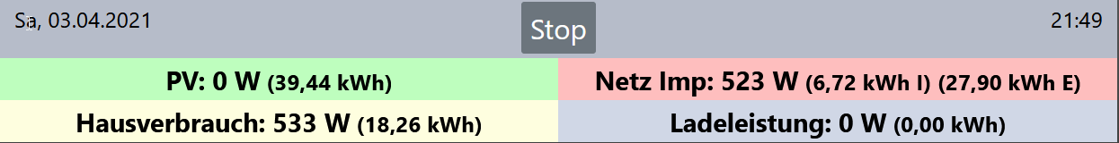

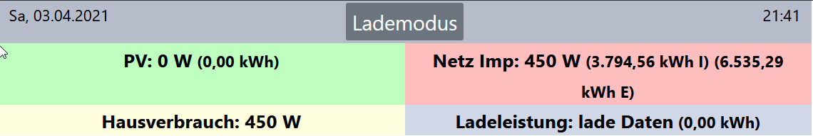

Ich habe zwei Installationen der OpenWB Standalone
Auf einer Installation (Version: 1.9.101) wird mir bei Netz die kWh vom laufenden Tag angezeigt
Bei der anderen Installation (Version 1.9.227) sehe ich die Gesammtwerte vom Stromzähler.

Dort sollten m.w. immer die Tageswerte stehen. Wurde die Box mit den Gesamtwerten erst heute in Betrieb genommen? Das könnte es erklären, würde sich im Laufe des nächsten Tages dann von alleine lösen.
