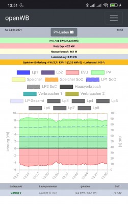

Also. Im Grunde funktioniert alles. Ich habe die "70%" auf knapp 6000W gesetzt, auch wenn sie real 6720 wären.
Aber was noch etwas seltsam ist, ist, dass er nicht runterregeln will, wenn die PV Leistung nachlässt und somit die Einspeisung.
Ein Screenshot ist im Anhang. Man sieht, dass die Ladeleistung konstant auf 16A bleibt (lade einphasig), obwohl die Einspeisung schon lange nur noch bei ca 4000W ist.
Da ich die 70% Regel nutzen wollte, um das Auto (wenn schon > 60% geladen) nur mit dem Strom zu laden, den ich sonst "verlieren" würde, verschwende ich da einiges an Einspeisung. Kann ich da an den Einstellungen was drehen?
Vielen Dank

Re: Frage zur Steuerung bei PV-Laden mit 70%-Regelung
Hallo Marius,
beim Betrachten des Graphen ist mir mein Problem aufgefallen....
Welche SW hast Du akt. installiert?
Nutzt Du LP 3-8 bzw. LP 2 und die Verbraucher 1+2?
Eigentlich dürften diese oberhalb des Graphen nicht sichtbar sein, oder?
Siehe auch hier:
viewtopic.php?p=32409#p32409

Nein, LP 2 und so weiter habe ich nicht. Aber denke mal nicht, dass das mit der Regelung zu tun hat oder?
Regelung nicht, nur in der Ansicht ist was faul.
