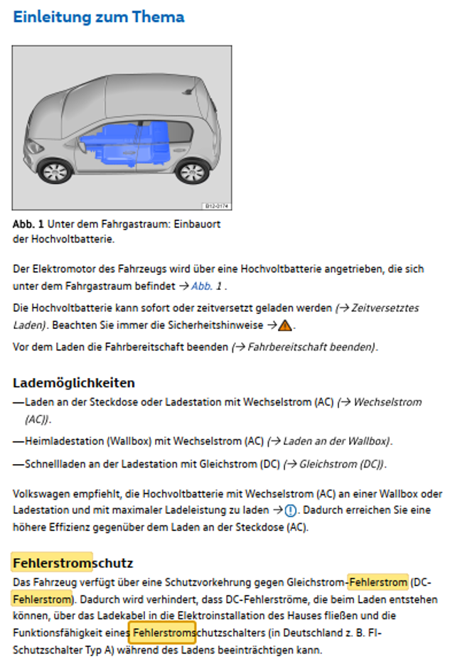

Eine Bemerkung zu dem DC-Fehlerstroms, was muss die Hausinstallation, WB sicherstellen und wie gefährlich ist es?
Z. B. der e-Up hat noch eine interne DC-Fehlerstromüberwachung und ich vermute er schaltet das Laden dann ab, wenn dieser Fehlerstrom zu groß wird. .... einige andere andere Fahrzeuge habe das vielleicht auch?
Aus der Bedienungsanleitung:

guter Hinweis - Danke!
Ich denke, dass das fast alle EV haben, weil ja immer ein DC-Akku verbaut ist. Beim Chamäleonlader bin ich mir allerdings unsicher.

Das wusste ich ja auch noch gar nicht, vielen Dank für die Infos.
Dann kann man sich ja im Zweifel wenn man es nicht so genau darauf anlegt und weiß, dass man nur Fahrzeuge mit normalen AC-Ladern betreibt auch den FI-B komplett sparen.
