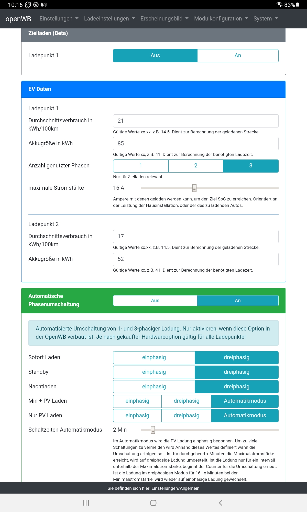

DrCain hat geschrieben: Fr Apr 09, 2021 10:58 am Hallo!
Ich habe ein Problem mit der automatischen Phasenumschaltung. Einphasig funktioniert die Regelung prima, aber sobald genug PV vorhanden ist wird von 1 direkt auf 3 Phasen umgeschaltet. Dadurch wird zu viel Strom gezogen und es wird eine Phase wieder abgeschaltet. Danach springt es über viele Minuten zwischen 3 Phasen und 2 Phasen hin und her bis es sich dann (meistens auf 2 Phasen) festlegt, siehe Bild.
Ist dieses Verhalten normal? Gibt es eine Einstellung um das etwas harmonischer hinzubekommen? Oder kann man einstellen, dass er nur auf 2 und nicht auf 3 Phasen umschaltet (würde mir genügen)?
Softwarestand ist die 1.9.120, normaler Regelintervall.
Hab mir eben nochmal den Graph angesehen. Wie Du schon schreibst, schaltet er 3p zu und dann wieder auf 1p mit 16 A zurück und wieder zu usw. Bis irgendwann das EV sagt, jetzt will ich nur noch 2p haben. Richtig?
Die grosse Frage ist hier wirklich, warum er die 3p nicht z.B auf 6 A in 3p, also 4,1 kW runterregelt und dann wieder höher usw. bis er sich eingependelt hat.
Ich denke, dort liegt irgendwo das Problemchen.
Deshalb war meine Frage zum Min. Strom, aber der ist ja schon mal richtig.
PS: Umschalten in Box hört man durch Klacken, Umschaltung im Tesla weiss ich nicht. Im Graph sieht es aus, als hätte am Anfang nach der Waagerechten die oWB mehrmals umgeschaltet, später dann mal oWB mal Tesla.

HSC hat geschrieben: Sa Apr 10, 2021 10:01 am
Soweit ich mich erinnern kann, hat die Box scheinbar nur einmal von 1 auf 3 Phasen umgeschaltet und das Hin und Zurück danach war von 2 auf 3 Phasen und wieder zurück auf 2 (laut "Ladeparameter"). Also war dann wohl das Auto der Schuldige. Sobald wieder etwas Sonne scheint mache ich ein Video, damit man es besser nachvollziehen kann.
