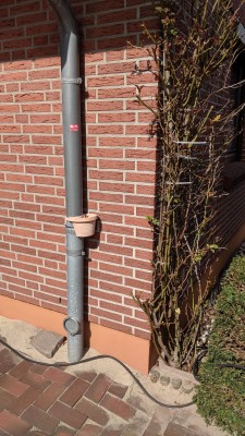

Die Fotos sollen einmal ein wenig die Situation vor Ort zeigen.
An der Hauswand rechts neben dem Rohr wäre die angedachte Ladestelle

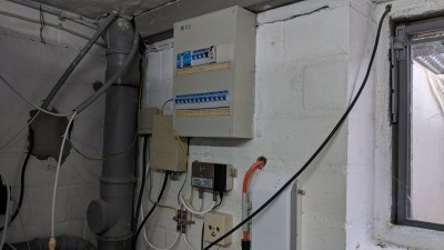

Der alte Sicherungskasten

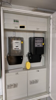

Stromzähler, Links PV, rechts Bezug. Ich hatte überlegt direkt von hier ab zu gehen

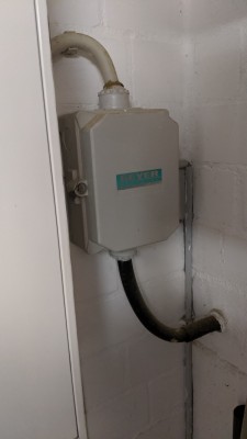

Das Hauptkabel das in die Zähler geht

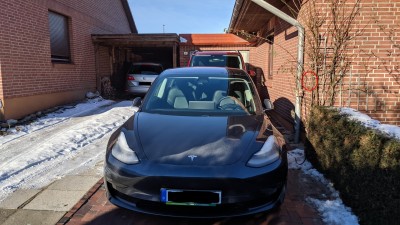

Unsere Auffahrt mit dem Testfahrzeug. Rot umkreist noch einmal der angedachte Ladepunkt.
