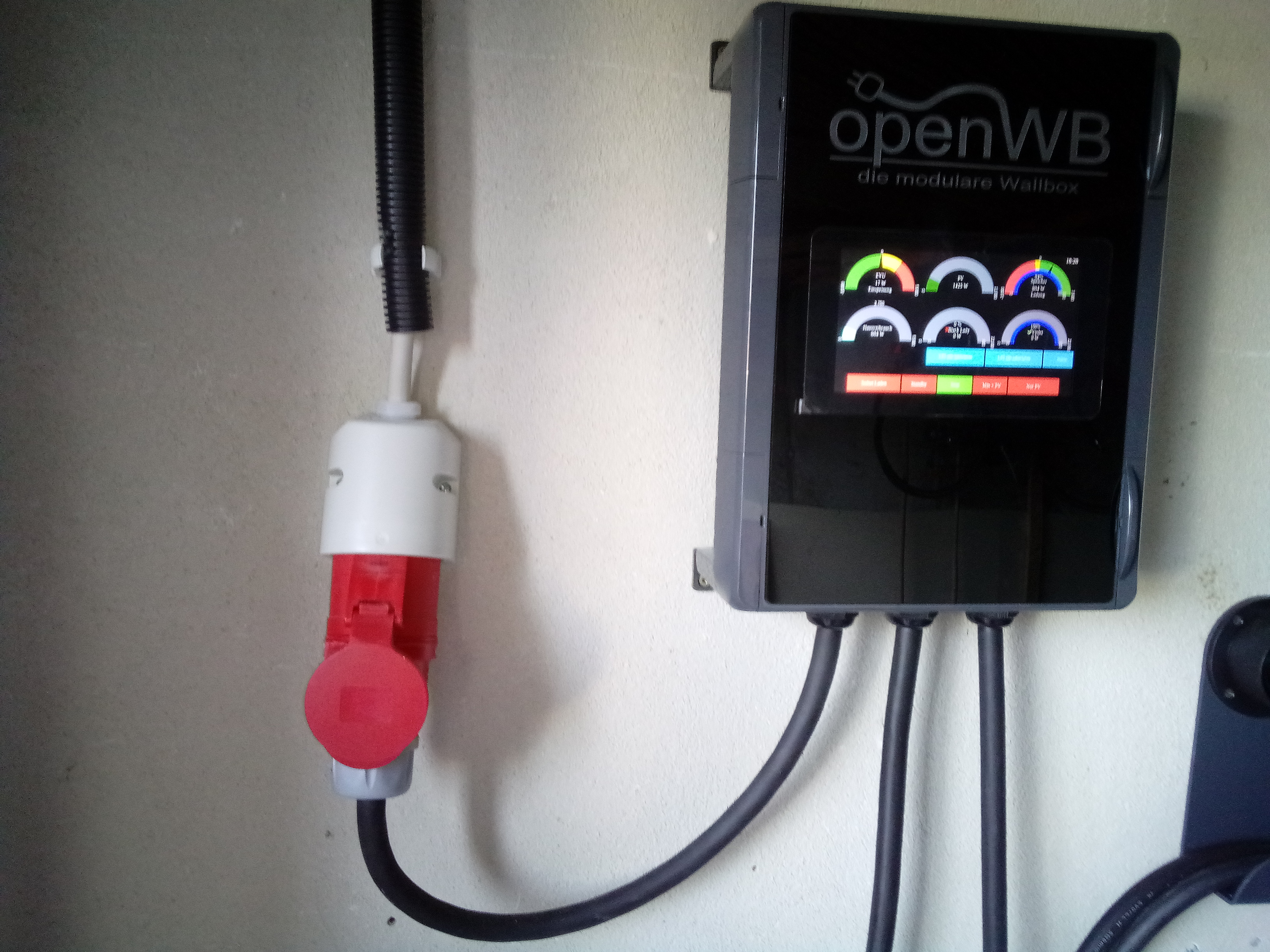

Im Prinzip genügt eine Starkstromsteckdose am vorgesehenen Ladeplatz.
Bei Deiner Bestellung solltest Du dann vermerken, dass die OpenWb so angeschlossen werden soll, damit sie mit dem passenden Stecker (16/32A) versehen wird. So kannst Du die OpenWb selbst anbringen.

Dennoch wird ein Elektriker benötigt der den Fi Typ B vorab installiert.

Das ist leider normativ nicht zugelassen und auch nicht den KfW-Förderrichtlinien entsprechend. Dafür wird kein gewissenhafter Eli unterschreiben.

aiole hat geschrieben: Mi Apr 14, 2021 6:08 am Dafür wird kein gewissenhafter Eli unterschreiben.
Meine WB wurde vor der KFW-Förderung installiert und entspricht allen Sicherheistvorgaben und den damals vorgegebenen Bestimmungen.
openWB hat geschrieben: Mi Apr 14, 2021 6:06 am Dennoch wird ein Elektriker benötigt der den Fi Typ B vorab installiert.
Das stimmt, daran habe ich nicht gedacht. :oops:
Aber eine Anpassung an der Haus-Elektrik ist vielleicht mehr Motivation für eine Fachfirma, als nur das Anbringen eine WB.

Sind doch nur Hinweise für Nachbauer (meist mit Förderung).
Haften tut letzlich der Bauherr bei DIY bzw. der unterzeichnende Eli.

Kaubacke hat geschrieben: Mi Apr 14, 2021 6:17 am ....
Aber eine Anpassung an der Haus-Elektrik ist vielleicht mehr Motivation für eine Fachfirma, als das Anbringen eine WB. Ich würde bei der Anfrage die WB nicht erwähnen.....
Das kann man aber so nicht in einem öffentlichen Forum empfehlen.
Der Eli muss die korrekte Installation eines FESTEN LADEPUNKTES (bei openWB) absegnen. Gerade bei einem unbekannten Eli kann man nicht verheimlichen, dass da eine WB damit betrieben wird.
