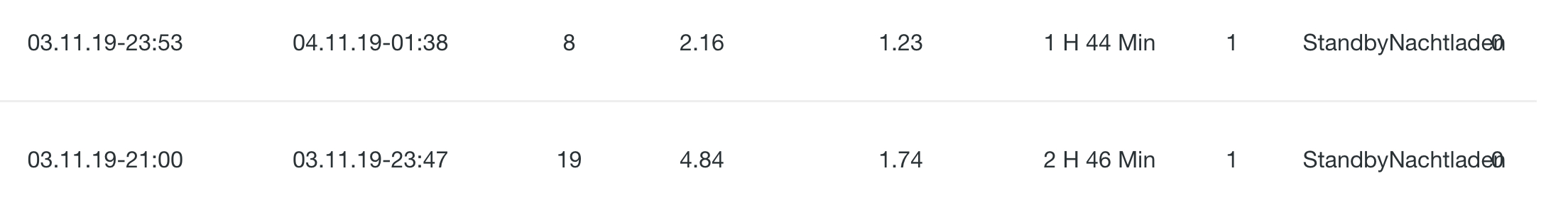

MrMaus
Beiträge: 25
Registriert: Sa Jul 27, 2019 11:28 am
Wohnort: Emmental
Re: Fragen zu openWB & Mitsubishi Outlander
Beitrag von MrMaus »
Jap, ich habe immer 2 Ladungen mit etwas Pause dazwischen...
Aber das ist nicht Kadeenergieabhängig...
(108.84 KiB) 809-mal heruntergeladen
Beiträge: 9142
Has thanked: 50 times
Been thanked: 122 times
Das Ladelog ist abhängig von der Ladeleistung.
Bis dato 500Watt.
Ist im nächsten Update auf 100 runtergetellt.
MrMaus
Beiträge: 25
Wohnort: Emmental
Ja, aber der Outlander zieht dann kaum was, so, dass ich schon abgehängt habe weil ich dachte er sei fertig... :lol:
hominidae
Beiträge: 1470
Has thanked: 30 times
Been thanked: 29 times
Beitrag von hominidae »
KevinW hat geschrieben: Mo Nov 04, 2019 6:13 pm Das Ladelog ist abhängig von der Ladeleistung.
Bis dato 500Watt.
Ok, ich nutze durch 1.646Nightly.
Das heißt, es ist nur ne Darstellung im Log. Real ist es ein Vorgang?
Das würde erklären, warum der Outi im Fahrzeug-Log selbst nur eine Ladung zählt.
Ich habe die Graphen nicht ausgewertet, aber heute parallel im mqtt mal dabei zugeschaut.
Der Outi ging unter 500W...das Niedrigste waren 240W, was ich gesehen hatte.
Der Ioniq ging aber bis 140W runter und kam dann nochmal hoch...hier keine 2 Ladungen im Log der openWB...hmmm
