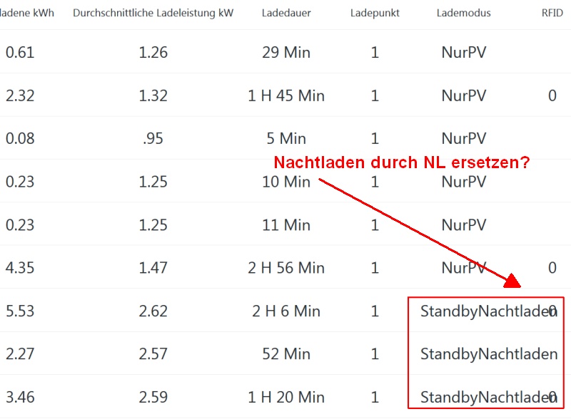

Im Ladelog würde ich Nachtladen mit NL ankürzen, um folgende Überschneidungen zu vermeiden.

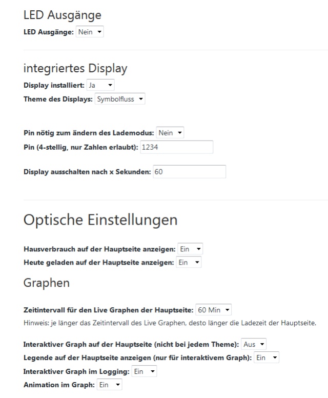

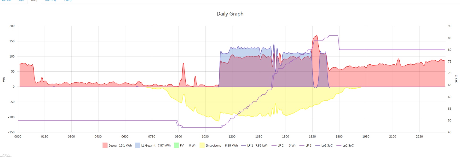

kannst Du Dir erklären, warum bei folgendem Diagramm Einspeisung (gelb) angezeigt wird, obwohl dort im PV-Modus immer schön nahe Null-Bezug/Einspeisung geladen wurde? Ich denke, dass ist das Thema, was Du schon bei Deinem Besuch bemerkt hattest. Ein PV-Modul ist noch nicht aktiviert und die Anzeigeeinstellungen lauten wie folgt: VG aiole

SDM630 als EVU Modul?
Wenn auf Phase 1 geladen wird und Phase 2 PV einspeist kann es dazu kommen.
Die Zählerregister des SDM sind nicht saldierend. Nur der Watt Wert wird saldierend ausgegeben.
Bei EVU Zählern und auch beim MPM3PM ist das Problem weg.

Verdammt - wieder reingetappt. Bis dato immer an LP2 geladen und jetzt wieder auf LP1 gestellt. Die Einspeisung bleibt natürlich wie gehabt. Echt ärgerlich dieses "Kleinigkeit des Nichtsaldierens" beim SDM630.snaptec hat geschrieben: Di Sep 03, 2019 4:31 pm Wenn auf Phase 1 geladen wird und Phase 2 PV einspeist kann es dazu kommen.
Danke - kommt nicht mehr vor.
