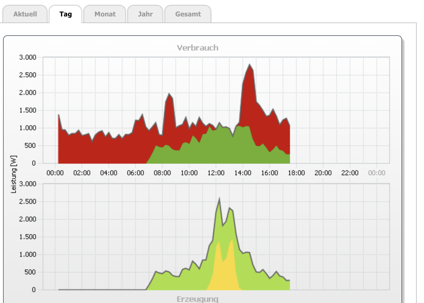

Die PV-Leistung wird richtig dargestellt, jedoch nicht der Hausverbrauch (obwohl der in meinem Sunnyportal über den Home Manager 2 richtig dargestellt wird).

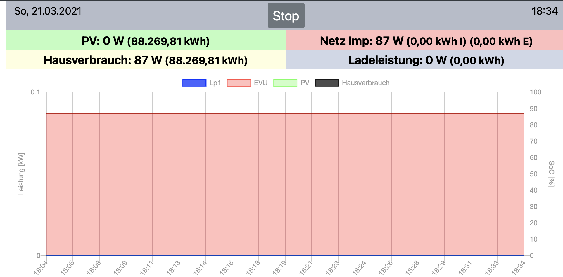

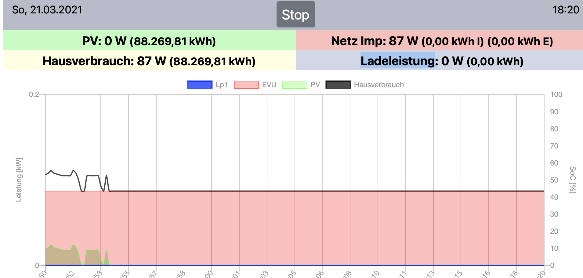

Anscheinend ist der Hausverbrauch in der Weboberfläche der OpenWB konstant (was ja nicht stimmt).

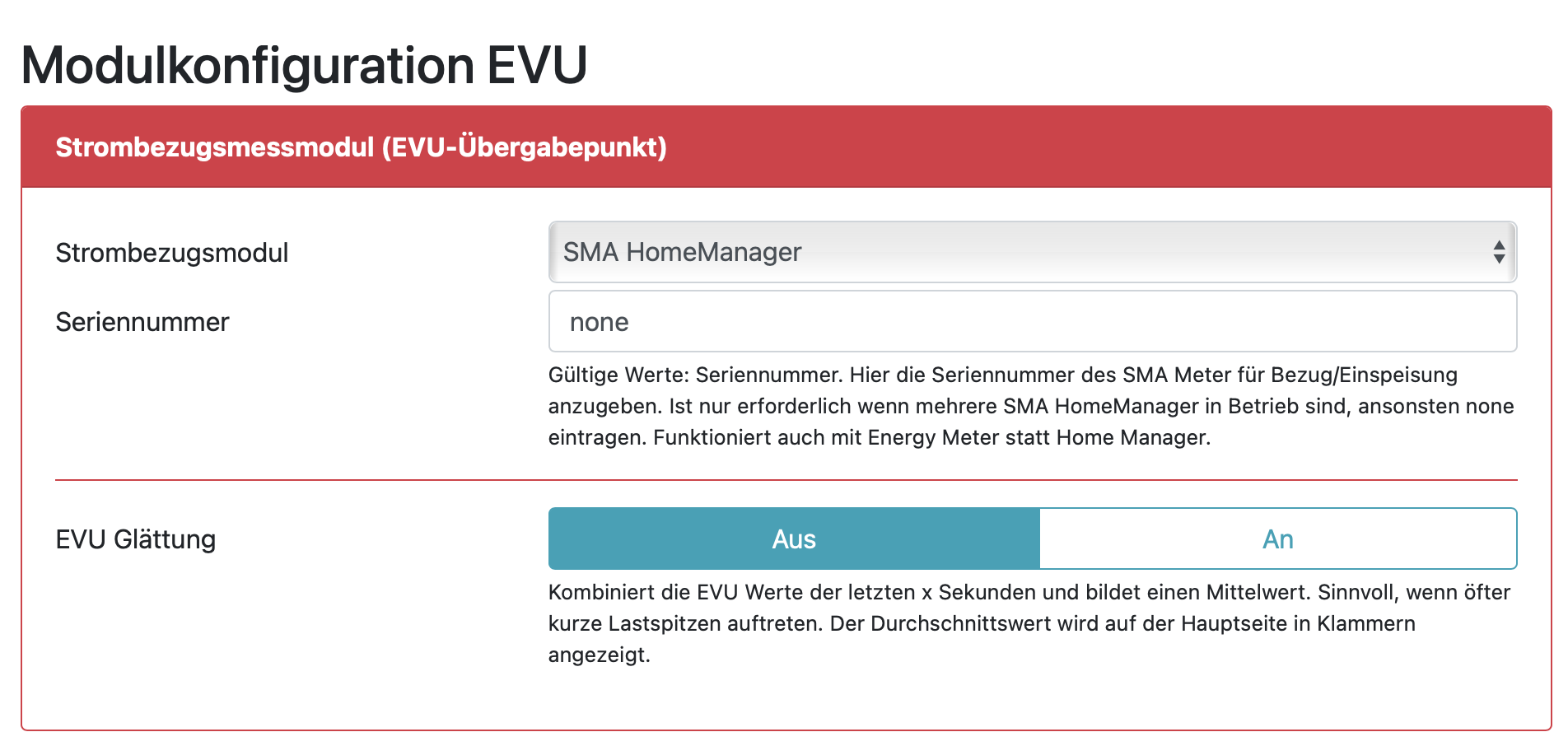

EVU habe ich mit der Seriennummer des Sunny Home Manager mit dem Punkt (SMA HomeManager) festgelegt. Trotzdem zeigt er nur konstant einen fixen Verbrauch an.

Statt der SN mal none eintragen.

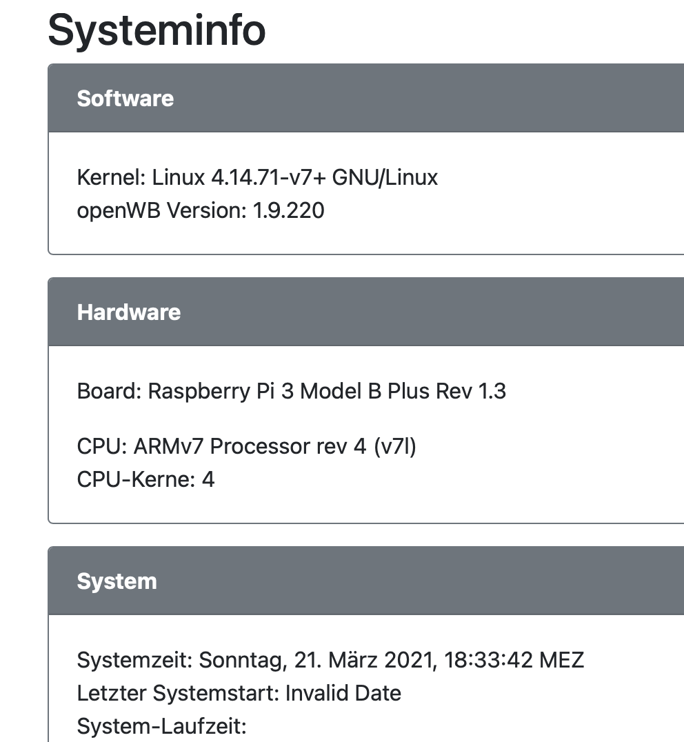

Netzwerksetup? openWB version?

ok, bei EVU habe ich jetzt anstatt der SN "none" eingetragen.
Systeminfo:

jetzt nach "none" bei SN EVU schaut es so aus (nach meiner Einschätzung fehlt jetzt die PV Info)

Ich befürchte da kommen keine Multicasts durch das WLAN.
Mal google mit „multicast sma“ bewerfen. Das gibt dann Aufschluss.
