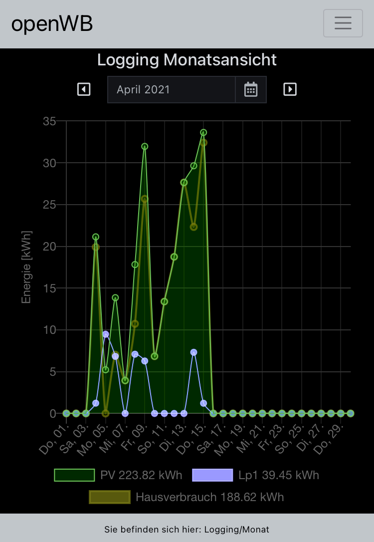

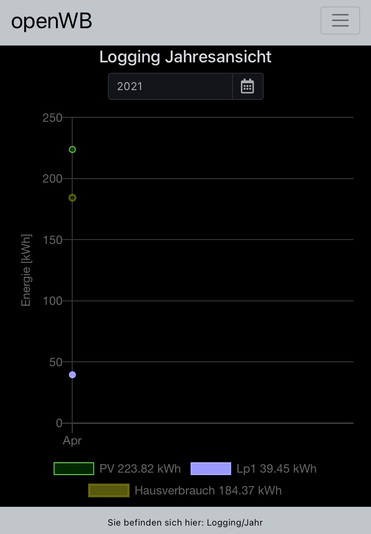

bei mir stimmt die Zuordnung der Variablen unter dem Menü Logging > Graph > Tag, Monat, Jahr nicht.

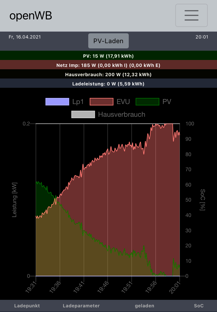

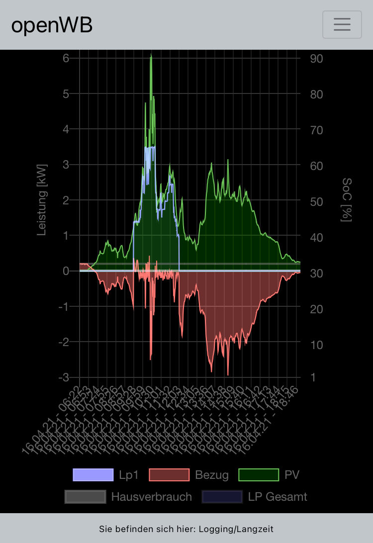

Dagegen ist die Zuordnung im Startbild oder unter Logging > Graph > Langzeit korrekt.
Ich habe das EVU-Kit noch nicht installieren können (Werkzeug fehlt), deswegen ist der Hausverbrauch auf konstant 200W eingestellt.
Als PV1 ist ein Fronius WR parametriert.
Die Daten werden auch alle sauber aus dem Netzwerk geholt, wie beispielsweise auf dem Startbild zu sehen.
Im Bereich Logging/Tag,Monat, Jahr ist der Hausverbrauch falsch (korrekt: 24x200W), kein Einspeisewert vorhanden (PV-Hausverbrauch), kein Bezug vorhanden... siehe Bilder (Graph und Legende falsch)
Könnte das jemand kontrollieren?
Anbei Informationen zum System und die Bilder
