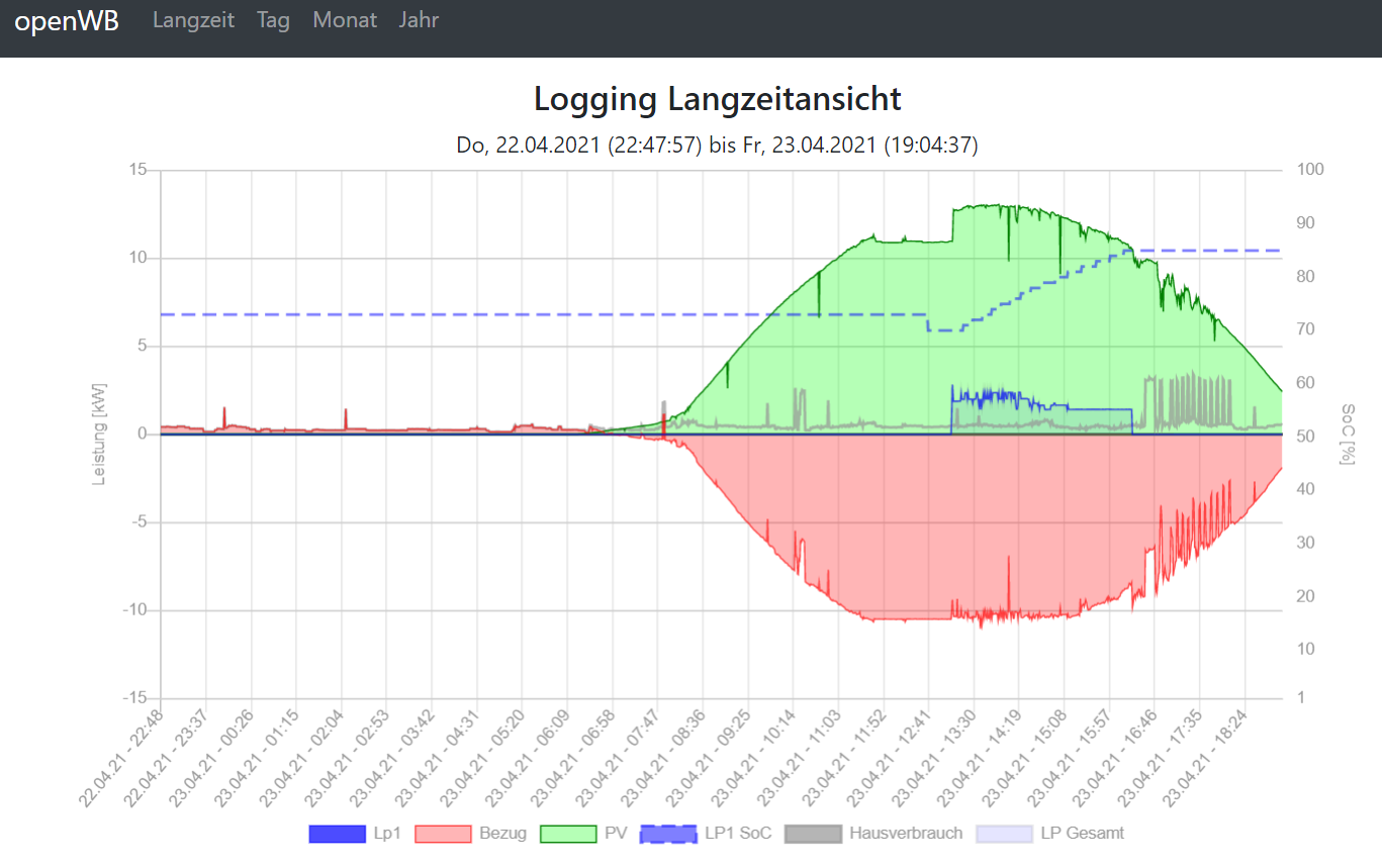

Gero hat geschrieben: Fr Apr 23, 2021 1:47 pm Ich denke mal, dass das der Grund ist, warum die 70%-Geschichte bei der openWB so simpel gestrickt ist. Man wollte da mal was, ist aber zu keiner richtigen Lösung gekommen.
Ich finde die openWB 70% Regelung sehr gut. Hier der Verlauf von heute, ab 13:00 Uhr war das BEV da. Vorher hat der SMA Homemanager begrenzt, danach wurde aufgeladen und die PV hat "frei" geliefert.

Yeap - so muss das laufen.
