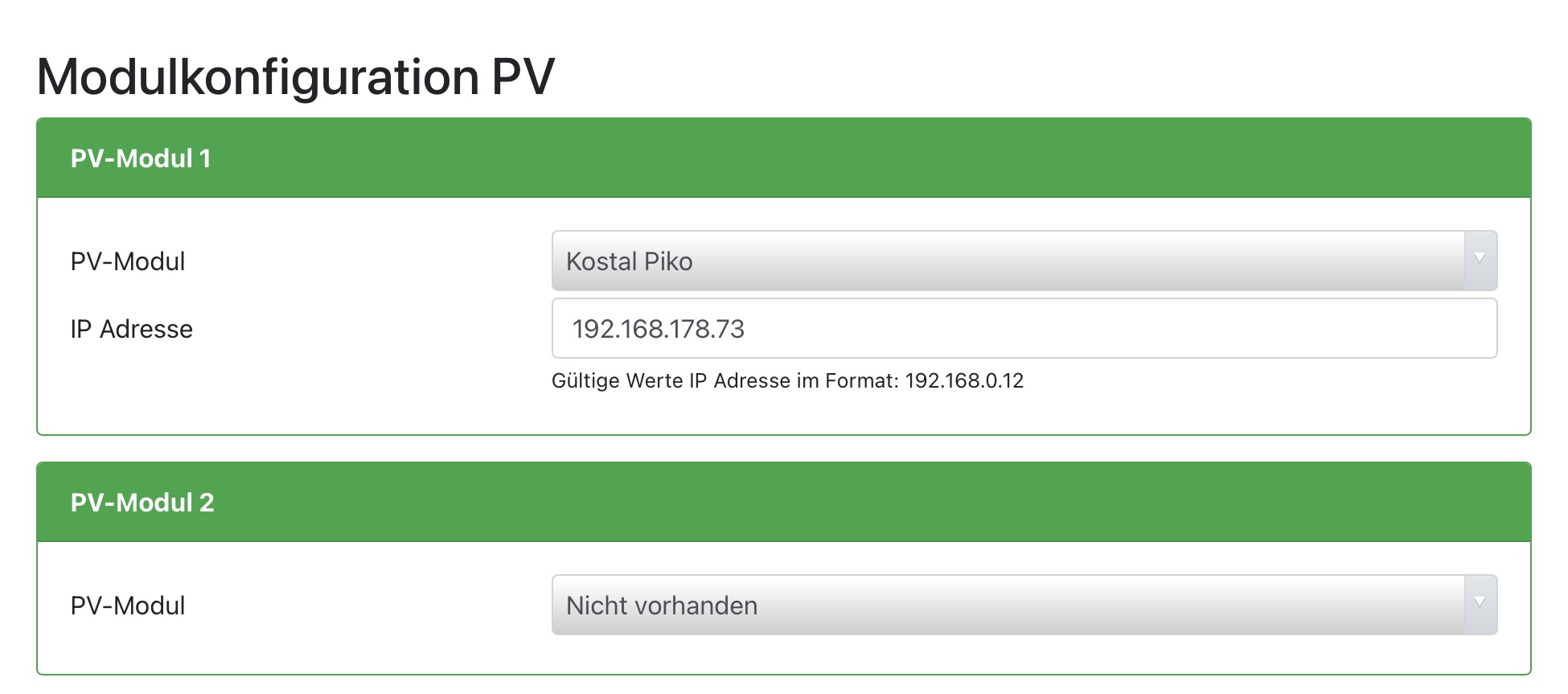

Die Wallbox Garage ist der Hauptladepunkt, Die Wallbox Carport ist als weiterer Ladepunkt konfiguriert. Sofortladen funktioniert. PV-Laden leider gar nicht. Ich bekomme die PV Leistung des WR korrekt angezeigt, jedoch ist der Hausverbrauch genau so hoch angezeigt wie die PV Leistung und der SoC der BYD am Plenticore wird gar nicht erkannt (0%).

Zu Kostal:
...in den verschiedenen Modulen entspr. auswählen....
PV 1 Modul: Kostal Plenticore
PV 2 Modul: Kostal Piko (sollte funktionieren...)
Speicher: Kostal Plenticore mit Speicher
EVU: Kostal Plenticore mit EM300/KSEM

Ok, auch wenn am Plenticore keine PV Module hängen? Ist ein reiner Batterie WR.

...probiere es doch mal...

Klappt leider nicht.
