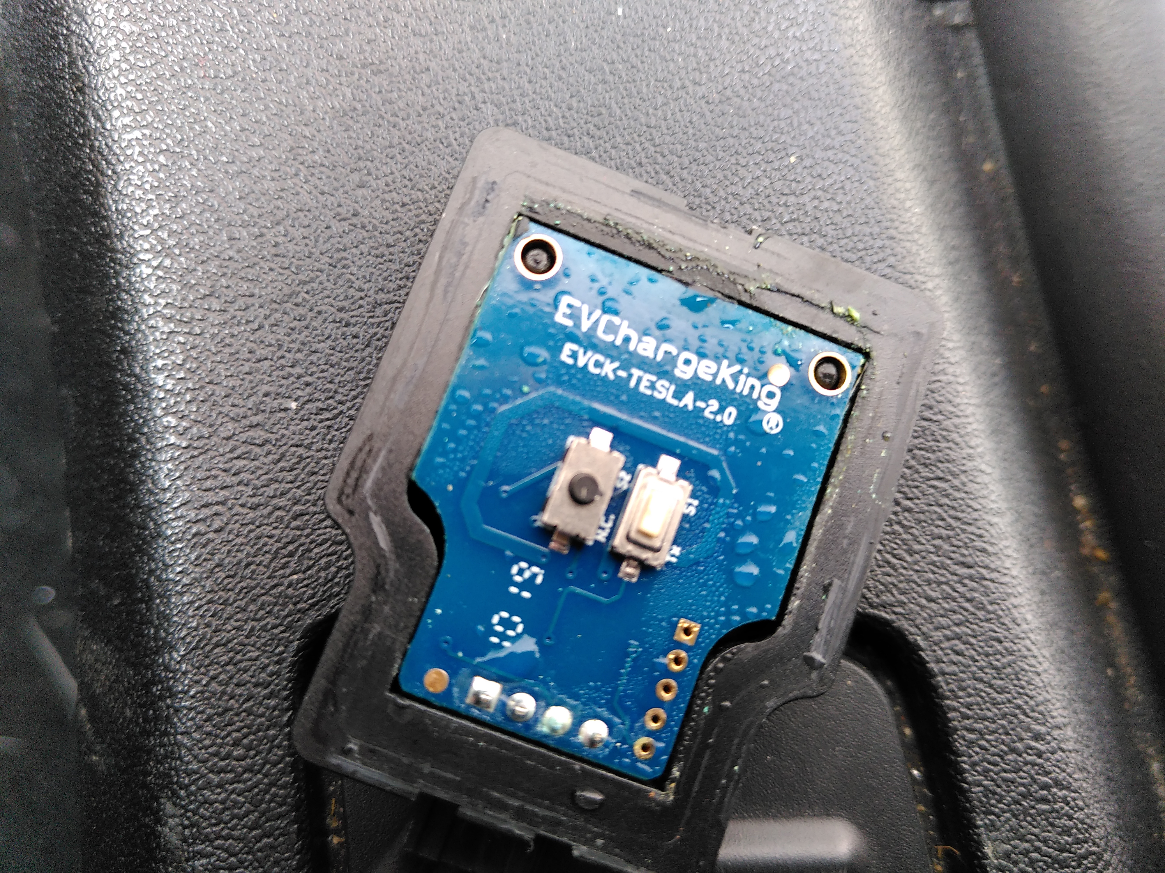

Re: Tesla Charge Port Opener - Öffnet nicht!
Ich wollte heute die Batterie wechseln und erlebte eine böse Überraschung...
Du musst alle schrauben lösen.
Der Schalter hat in beiden Gehäuseseiten Führungen, in die er eingeschoben ist. Das ist eine übliche Konstruktion, die ich schon bei vielen anderen ähnlichen Schaltern gesehen habe.
Außerdem muss Du, wenn Du den Schalter auf hast, die Platine vom ihrem Pfostenstecker hebeln. Der ist auf der Seite, wo die Kabel in den Stecker rein gehen und die Lötpunkte auf der Platine zu sehen sind. (sie Fotos in meinem vorigen Post) Ich empfehle das mit 2 kleinen Schlitzschraubendrehern zu machen.
Beim Zusammenbauen darauf achten, dass die Dichtflächen sauber und die Dichtungen gut eingepasst sind.
