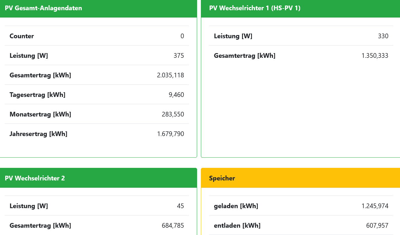

ich habe hier 2 kostal Plenticore plus 10 in der Openwb ( Wie auf Bild 1 zu sehen ).
nun habe ich aus Spaß noch eine Kleine Balkon PV gemeldet und aufgebaut, diese binde ich über einen SDM120 ein.
jetzt habe ich den Fehler das mir der Name des 2ten kostal Plenticore plus 10 bei der SDM120 Mini PV angezeigt wird.
Stimmt da was nicht oder mache ich etwas Falsch ?

Hatte es den plenticore vorher ohne SDM auch schon als PV 2 im Status mit Werten angezeigt?
Und die Summe beider plenticore vorher nur in PV 1?
Der jetzige Wert in PV 2 passt aber schon zum SDM?
Vlt. ist da ein kl. Bug drin.

Nein, der Plenticore 2 Scheint keine eigenen Werte zu haben.
da dieser Morgen erst in Betrieb geht mit dem ersten Generator kann ich erst Morgen sagen was passiert wenn der Plenticore 2 auch etwas liefert.
Ja der PV2 wert passt zum SDM

Bei mir ist auch ein SDM 120 als PV 2- Modul eingerichtet. Allerdings habe ich nur 1x plenticore als PV 1.
VGRe: Kostal Plenticore 10 Duo mit SDM120 für 3te PV Anzeigefehler?
Moin,
ich habe den Bug gefunden.
Wenn im PV1- Modul der WR2- Name eingetragen wird, erscheint dieser im Status der PV 2. Alle Werte passen aber. VG

@openWB, könnte das in den Modulen bereinigt werden, so dass auch im PV 2- Modul ein Klarname abgelegt werden kann?

dies ist bei mir genau so
