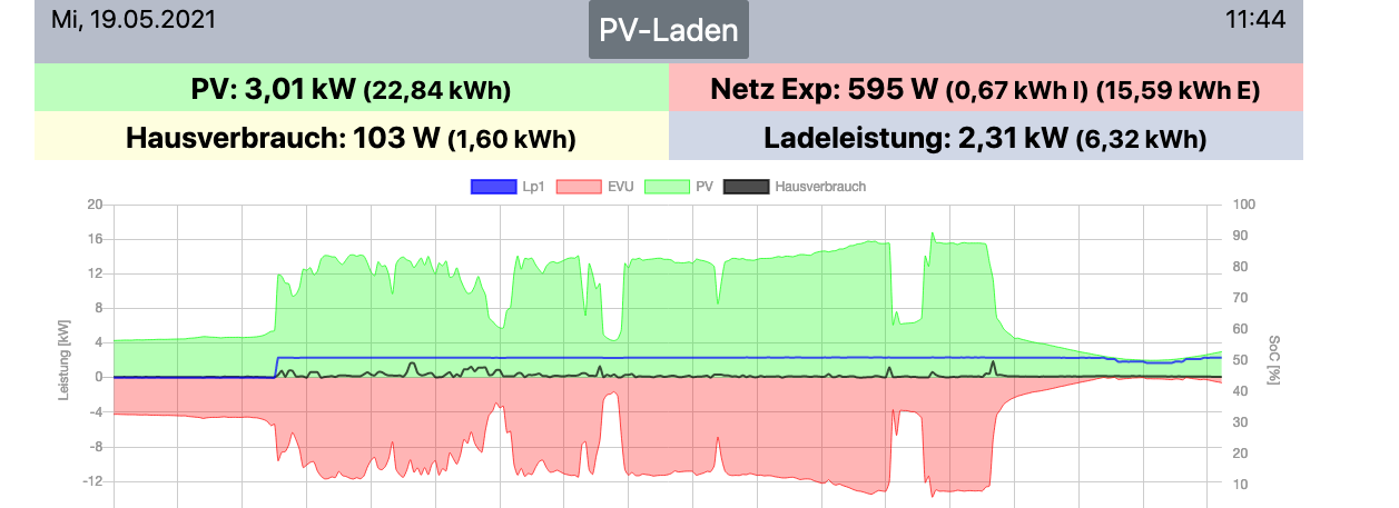

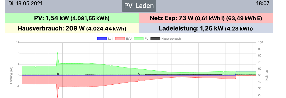

Moin,
nachdem die WB (SW 1.8.300beta) sehr stabil läuft, habe ich plötzlich einige komische Werte in der Anzeige. Wäre ja nett, wenn ich plötzlich 4 MWh ernte, aber bei einer 18,7kWp Anlage doch sehr unwahrscheinlich.
Was ist anders, was muss ich machen. Eine neue SW aufbügeln?
Ich bedanke mich für eine Antwort.

Moin,
erstmal Update machen, weil die Software uralt ist.
Und zweites: Die Tagessummen passen erst nach einem Tag. Also dann einfach mal laufen lassen und einen Tag später noch mal drauf schauen.

Re: Komische Werte in der Anzeige
Vielen Dank für die Antwort.
Das SW Update werde ich machen.
Bei den Tagessummen hat es sich bisher so verhalten, dass er die sofort aufsummiert hat, das heißt bei jedem neuen Meßwert hat sich auch die Tagessumme sofort geändert.
Nach 24h wurde sie genullt, sodaß sie dann natürlich nach einem Tah auch nicht mehr abgelesen werden können.
mfg
phaidros
mfg
phaidros
......undf soeben zeigt er sie wieder normal an !!! Ohne das ich upgedatet hätte.
Für mich ein Mysterium???
Aber gut, wenn´s läuft....
phaidros
phaidros
Amok83
- Beiträge: 682
- Been thanked: 1 time
Das Softwareupdate hat mit der Anzeige nichts zu tun, war nur empfohlen, da in der Zwischenzeit viel passiert ist.
Die Tagessummen werden errechnen durch aktuellen Wert - letzter Wert von gestern.
Wenn es keine Werte für gestern gibt, dann wird aktueller Wert - 0 gerechnet und führt dazu dass am ersten Tag die gesamte Produktion, Import / Export deiner Anlage als Tageswerte angezeigt werden.
Insofern ist das so plausibel.
