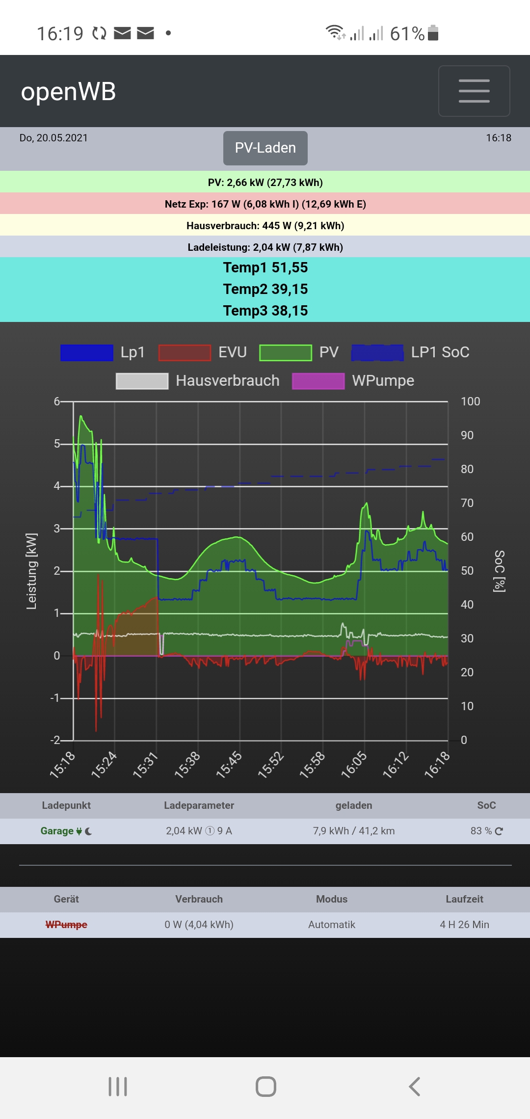

Nur mal um zu zeigen, wie das an einem Tag wie heute aussehen kann ohne eingreifen.
Die Box steht auf PV Ladung mit Nachtladung.
Die blaue Linie ist der Ladeverlauf, grau Hausverbrauch, grün PV.

und das rote unter der Abszisse sind die minimalen Überschüsse, die noch ins Netz gehen - also fast nichts. So muss PV-Regelung aussehen.
Bin mal gespannt, ob das mit externem Triggern besser wird - Ich sehe halt kein Verbesserungspotential.

Das sieht sehr gut aus, hat aber eigentlich wenig mit meinen Wünschen zu tun, oder? Dass OpenWB die Regelung gut machen wird, davon bin ich überzeugt. Meine Wünsche haben aber ja eher was mit SOC-abhängigem Verhalten zu tun.

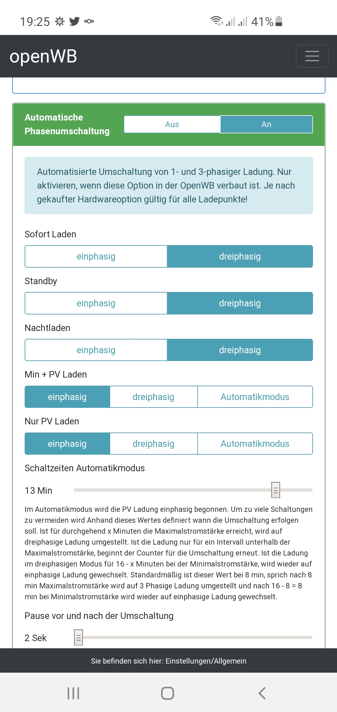

Und worauf noch niemand eingegangen ist, ist die Frage, warum bei Min+PV keine Phasenumschaltung und keine SOC-Obergrenze geht. Das erscheint mir als seltsame Einschränkung. Ich finde diesen Modus nämlich eigentlich recht gut. Wenn es bewölkt ist, haben wir öfter mal PV-Überschuss um die 1kW. Da würde ich eigentlich gerne auch schon ab Überschuss von 1kW mit minimalem Strom laden oder spricht etwas dagegen? Aber vielleicht zeigt die Praxis auch, dass man das dann doch anders nutzt.

Screenshot aus meinem Raspi System. MIN+PV hat Phasenumschaltung

Ah, cool. Dann ist die Tabelle in der Wiki nicht korrekt: https://github.com/snaptec/openWB/wiki/ ... t-Lademodi
Geht dann vielleicht auch min-soc und max-soc in diesem Modus?

Die ist schon etwas älter, das scheint neu dazugekommen zu sein. Danke für den Hinweis, habe es korrigiert.

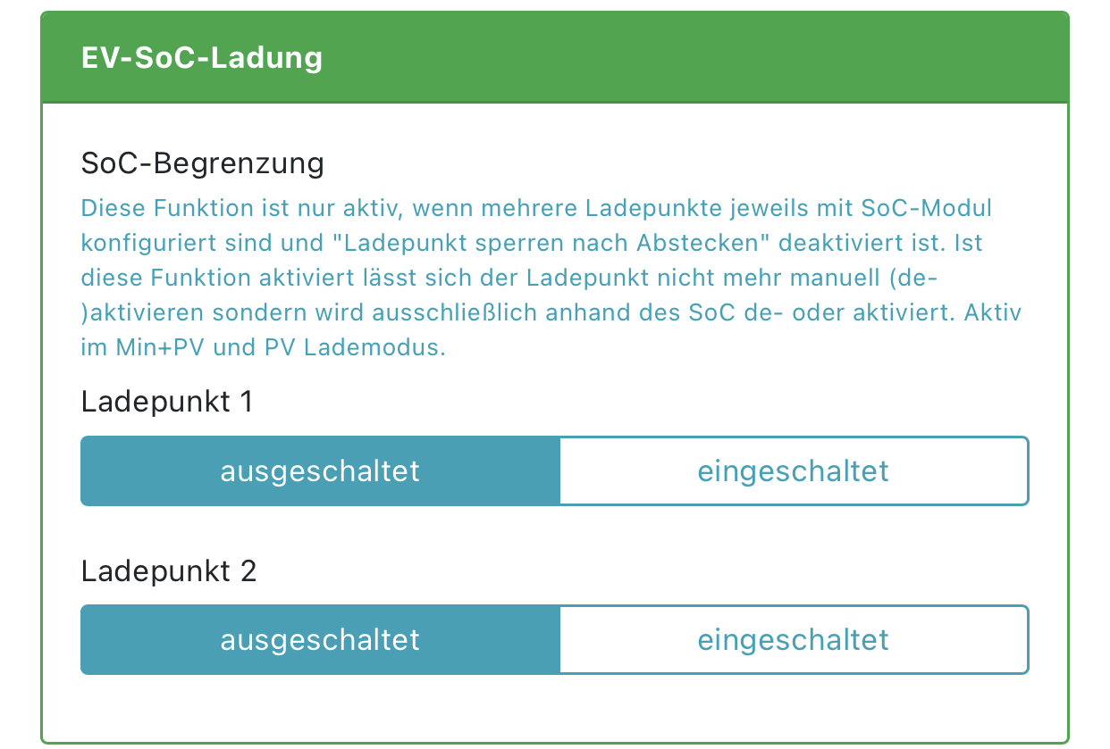

Hm, und geht jetzt auch die SOC Obergrenze im dem Modus? Wir laden im Alltag immer nur bis 80% und es erscheint mir absolut nicht logisch, warum das in dem Modus nicht gehen sollte.

OK, das sieht gut aus. Danke. Kann man die Software eigentlich irgendwie vorab ausprobieren, auch wenn die WB noch nicht da ist und ohne einen raspi? Emulator? Dann könnte ich mich mit den Optionen mal vertraut machen und müsste nicht so viele dumme Fragen stellen. :)
