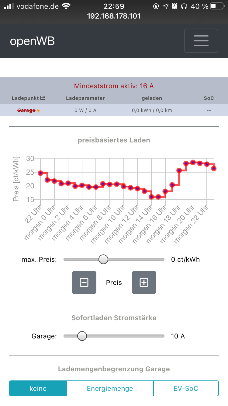

Habe tibber eingebunden. Leider wird der Wunschpreis beim sofort laden immer auf 0cent reduziert, was natürlich nie erreicht wird.
Das lokale Webinterface ist nicht zuverlässig verfügbar. (Dazu bereits Support kontaktiert)
Schade, dass der Sofort laden modus nicht einfach sofort und zuverlässig lädt. Dass Mutter noch in ein lokales Interface geht, dort dann auch noch Schieberegler bedient, scheint kein gangbarer Weg zu sein…

Der Ladepunkt sieht deaktiviert aus. Mal auf den rot markierten LP "Garage" klicken.
Am Schieberegler muss man nichts einstellen, wenn die Voreinstellung genehm ist.

Genau das ist das Problem.
Der Ladepunkt aktiviert sich automatisch, sobald der aktuelle Strompreis unter dem eingestellten Wunschpreis ist.
Der Default Wert „0“ deaktiviert den Ladepunkt dauerhaft, weil durch steuern etc nie ein Endkundenpreis von 0 erreicht wird…

Das ist ein Verhalten, dass mit der kommenden Version 2 abgestellt werden soll! Wenn der Ladepunkt aufgrund des nicht erreichten Wunschpreises deaktiviert ist (rot durchgestrichen), dann bleibt er auch deaktiviert, wenn man den Lademodus wechselt. Es muss also nach dem Wechsel einmal per Klick auf den Namen des Ladepunktes dieser wieder aktiviert werden. Ich hatte hierzu einen Pull Request gestellt vor einiger Zeit, dass bei einem Mode-Wechsel immer die LP aktiviert werden, aber dieser wurde abgelehnt.RolandT hat geschrieben: So Mai 23, 2021 7:18 am Übrigens funktioniert das PV Laden auch nicht, wenn der eingestellte Preis unter dem aktuellen Strompreis liegt, bzw. geht gar nicht wenn er auf 0.0 steht.
Re: Einbinden in das smart Charging von Tibber.
Es stimmt, dieses Verhalten sollte geändert werden. Auf der anderen Seite… so oft führt man doch auch keinen Reboot durch, oder? Und ich hab meiner Frau erklärt, dass wenn keine Zeitabschnitte im Preis-Chart grün sind, auch nix geladen wird. Und wenn sie in PV schaltet und die Ladepunkte rot sind, auch nix geladen wird. Und einen Schieberegler zu bedienen, sollte ja keinem ein Problem bereiten.RolandT hat geschrieben: So Mai 23, 2021 7:18 am Ja, nach einem Reboot steht der Preis immer auf 0.0, d.h. er ist deaktiviert. Es wäre gut, wenn man den eingestellten Preis speichert und nach einem Reboot wieder auf den eingestellten Preis setzt.
