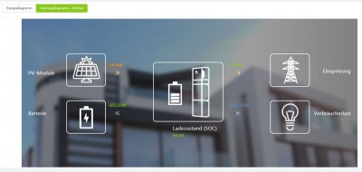

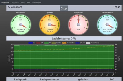

Anzeige passt nicht mehr (nightly 1.9.237)!
Meine 9,92 kWp-Anlage steht wohl auf Turbo!? Was noch stimmt, ist der SoC und die Einspeisung/Netzbezug.
Komisches Phänomen. Habe aus dem Alpha-Portal die aktuellen Daten ausgelesen.
PV-Axitec: 9,92 kWp
Alpha ESS Smile 5 (Inverter) + SMA Sunnyboy (WR) in Hybridschaltung
Alpha ESS Speicher: 10,7 kWh (nutzbar)
WB: openWB Standalone mit go e Charger
Fiat 500e Cabrio LaPrima
Cupra Born

Gab es ein generelles Softwareupdate bei Alpha? Auf Seiten openWB gab es keine Anpassungen an dem Modul. Es existiert dazu auch schon ein Support-Ticket.
